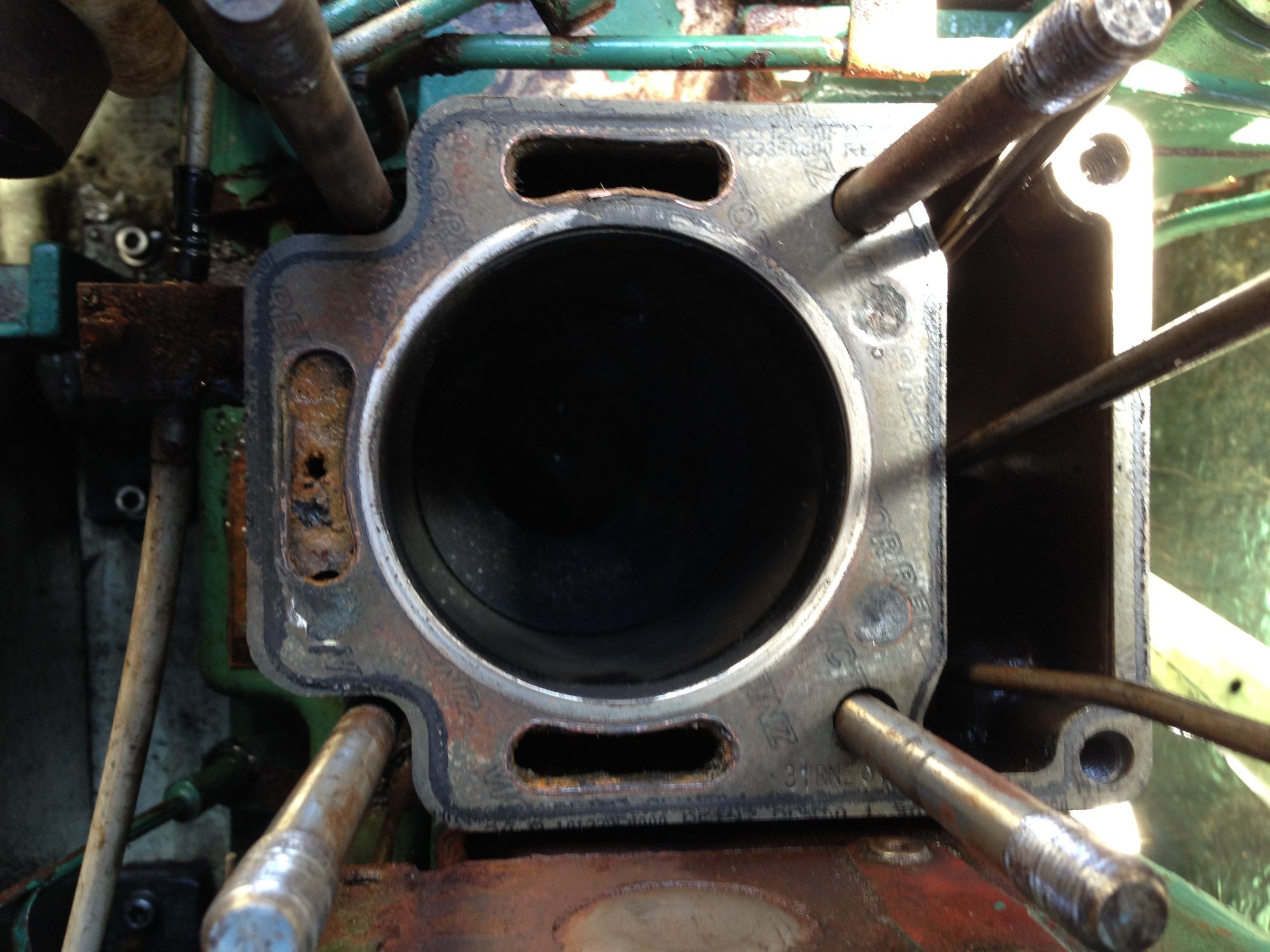

Nikke76 1 Postad 5 Augusti , 2017 Var ute vid båten och tog isär treans cylinder, cylindern var torr. Dock är det märken i topplockspacningen, vet inte in det är tillräckligt. Dela detta inlägg Länk till inlägg Dela på andra webbplatser
IngemarE 3 929 Postad 5 Augusti , 2017 Fotografera toppens undersida och cylindern UTAN packning så man ser metallen tydligt, tätytorna. Det är de som äts upp, att titta på packningen (eller resterna av den) säger tyvärr inte så mycket. Men lite, du verkar eventuellt ha ett genomslag till övre vattenkanalen, på bilden på övre sidan av topplockspackningen. Därför extra intressant att se ett foto på toppens undersida. Dela detta inlägg Länk till inlägg Dela på andra webbplatser

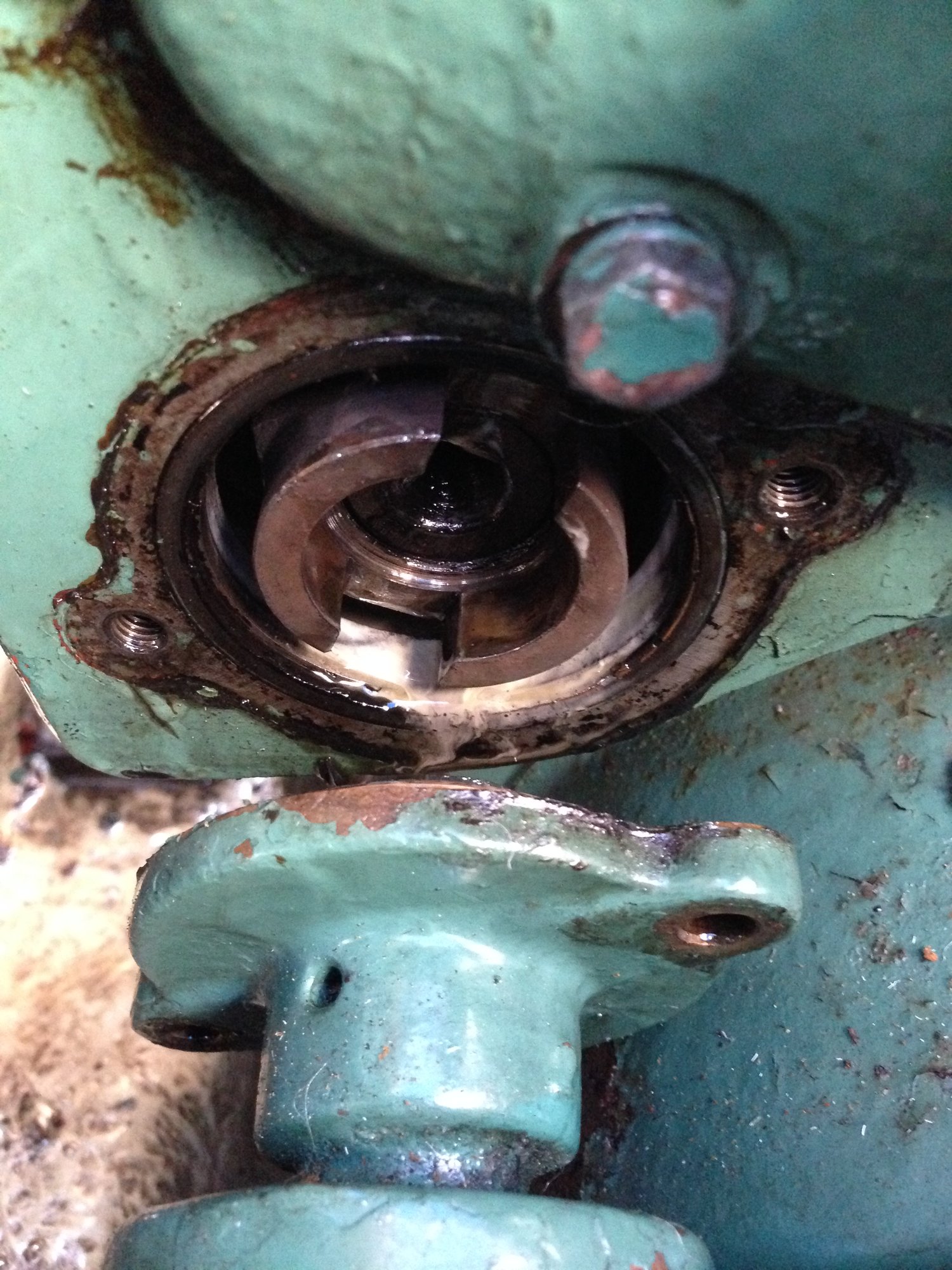

Nikke76 1 Postad 5 Augusti , 2017 (redigerade) Tog loss impellerhuset och tittade också, vet inte om det ska vara vit sörja där? Borde det inte vara en packbox eller något som håller tätt? Redigerad 5 Augusti , 2017 av Nikke76 Dela detta inlägg Länk till inlägg Dela på andra webbplatser

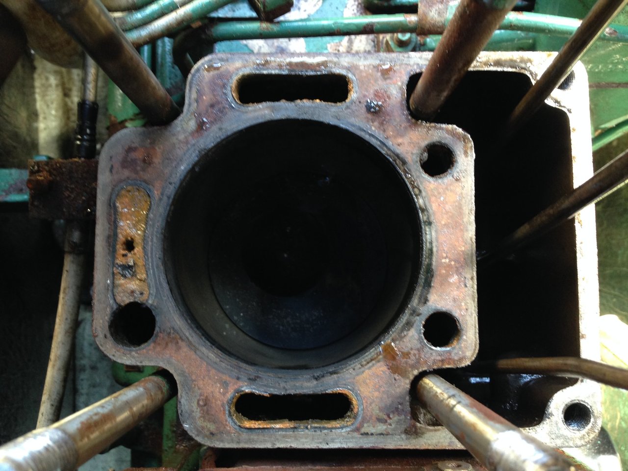

Nikke76 1 Postad 5 Augusti , 2017 Cylindern utan packning. Dela detta inlägg Länk till inlägg Dela på andra webbplatser
Nikke76 1 Postad 5 Augusti , 2017 Toppen... finns märken i den vänstra delen av kylkanalen, ser man på toppackningen så är det märken på samma ställe... kanske tappat lite kompression via detta men skulle verkligen detta vatten i oljan? Cylindern var torr som sagt... Dela detta inlägg Länk till inlägg Dela på andra webbplatser
Nikke76 1 Postad 5 Augusti , 2017 32 minuter sedan, IngemarE säger: Fotografera toppens undersida och cylindern UTAN packning så man ser metallen tydligt, tätytorna. Det är de som äts upp, att titta på packningen (eller resterna av den) säger tyvärr inte så mycket. Men lite, du verkar eventuellt ha ett genomslag till övre vattenkanalen, på bilden på övre sidan av topplockspackningen. Därför extra intressant att se ett foto på toppens undersida. Det ställe som du hänvisar till som det övre är samma ställe som på toppen och toppackningen, det är bilderna som har lagt sig snett... så där är det nog ett överslag Dela detta inlägg Länk till inlägg Dela på andra webbplatser
IngemarE 3 929 Postad 5 Augusti , 2017 (redigerade) Den toppen är slut (=skrot) och minst en av orsakerna till problemen. Att dra ihop det med en ny packning kanske fungerar ett par timmar, men inte mer. En diesel har duktig kompression och det krävs fina ytor för att täta. Jämför hur mycket jämnt och snyggt gods/yta du har mellan lopp och vattenkanal med denna bilden (som ändå är på en begagnad topp): Bild Cylindern ser bättre ut och bör kunna återanvändas. Jag hade försökt hitta en bättre topp samt lyft de andra också för att se status. Om de är lika illa eller nästan, så skulle jag överväga en annan motor. Har du tur kan du hitta en donatormotor i hyfsat skick att plocka ifrån. Visserligen stoppar en konvertering till färskvattenkylning (glykol/slutet system) rostprocessen, men tänk på att denna motor är över 40 år gammal och gått med sjövatten (saltvatten) inne i cylindrar och limpa. Vad mera är på gång ? Vatten kommer in i cylindern och eftersom det är svårt att komprimera trycks det förbi kolvringarna och ner i vevhuset - och oljan. Att cylindern verkar "torr" nu när du öppnar den säger inte så mycket. Det gör som sagt bilden av toppen....:-( Redigerad 5 Augusti , 2017 av IngemarE Dela detta inlägg Länk till inlägg Dela på andra webbplatser
IngemarE 3 929 Postad 5 Augusti , 2017 När det gäller vattenpumpen så har du nog en O-ring som tätar mot flänsen. Tycker mig t.o.m. se den på bilden. Vitt klägg skall det inte vara där, det skall vara fin olja. Men som sagt - du har blåst (minst) treans topplockspackning p.g.a. för långt gången korrosion av toppen, så där är var du skall börja. Dela detta inlägg Länk till inlägg Dela på andra webbplatser
Pentax 724 Postad 5 Augusti , 2017 Cylindern ser ovanligt bra ut jämfört med toppen, kanske beroende på att den är avsvarvad för att få till en bra tätningsyta. Även toppar går att åtgärda, men är lite mer besvärliga att rikta upp i en svarv eller fräsmaskin. Det kan i något läge även bli nödvändigt att svarva av på toppen av kolven. Därför om man byter till begagnade delar vet man inte vad dom varit utsatta för tidigare. Därför är det nödvändigt att mäta in spelet mellan kolv och topp (ställa in kompressionen) Detta åtgärdas med chims under cylindern, det många tror är en packning. Ville bara påpeka detta så att ingen springer och köper begagnade delar till hutlösa priser, och skruvar ihop, och trots detta inte får till någon bättre maskin, i värsta senariet kanske kolven krockar med toppen, med totalras som följd. Dela detta inlägg Länk till inlägg Dela på andra webbplatser
IngemarE 3 929 Postad 5 Augusti , 2017 3 minuter sedan, Pentax säger: Cylindern ser ovanligt bra ut jämfört med toppen, kanske beroende på att den är avsvarvad för att få till en bra tätningsyta. Även toppar går att åtgärda, men är lite mer besvärliga att rikta upp i en svarv eller fräsmaskin. Det kan i något läge även bli nödvändigt att svarva av på toppen av kolven. I princip håller jag med. Men den toppen går inte att plana eller svarva, det fattas för mycket gods och den är för skadad. Dessutom är problemet med dessa snarare att vattenkanalen korroderar upp och blir för stor hela vägen (inte bara i skarven), så att ta ner den plana ytan kommer inte ge mycket då det som sagt troligen är korroderat och för lite kvar längre in också. Att cylindern ser hyfsad ut tror jag snarare beror på att den är utbytt och man då chansade på att toppen håller ett tag till - vilket den ju gjorde. Topplockspackningen såg nämligen ut att vara en modernare variant än de som användes i original på 70-talet. Dela detta inlägg Länk till inlägg Dela på andra webbplatser
