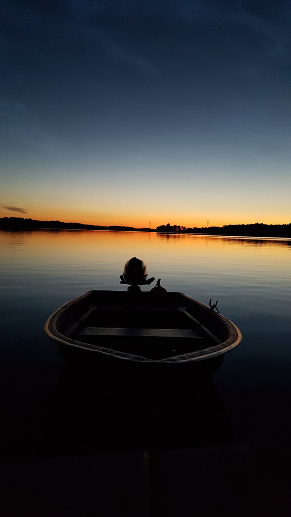

Lägg ut en bild på båten så kanske man kan komma med råd.
Vet inte om man ser så bra.
Kan ta en till bild när jag kommer hem om det behövs.

Det är en Höga Rodd 325 och här är en liknande sådan båt som jag hitta på Google Bilder: https://www.google.se/search?q=höga+rodd+325&client=ms-android-h3g-se&source=android-browser&prmd=mivn&source=lnms&tbm=isch&sa=X&ved=0ahUKEwiArLD-hp3VAhUBDZoKHXFgDL4Q_AUICigC&biw=360&bih=512#imgrc=N7RO-gjo92mHzM:
Akterspegeln kan spricka rätt stora krafter där motorn sitter fast den puffar ju inte bara på utan har också en stor hävstångskraft på infästningen trycker nere på utsidan och drar bakåt med fästes skruvarna ( försök lyfta den tilta när växeln e i ) Rigg längd han bli för stor så den kommer för djupt ner och du inte får önskad hastighetsökning
