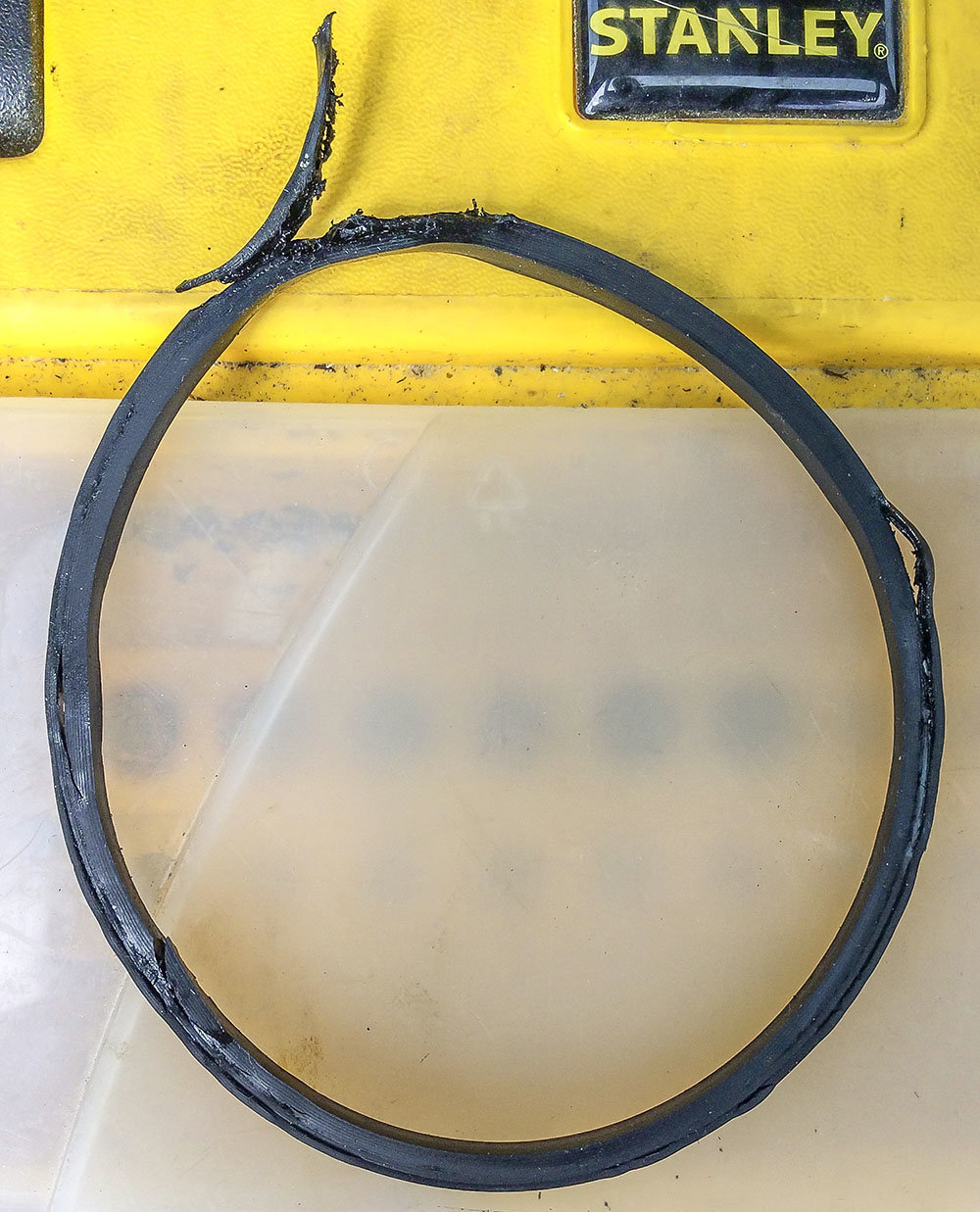

Det där med olja som letar sig ut från oljefiltret var det ja...
Misstänker starkt att jag är något på spåret när jag utgår från att denna packning kan ha med läckaget att göra.
Tror att filterhållaren i något skede (alltså i samband med oljefilterbytet) kom åt att rotera mot den nya packningen när det redan var tryck mot den och att plåtkanten då skar upp gummit, samt sedan pressade sönder alltsammans när jag sakteliga testade dra åt lite mer då det fortfarande sipprade ut olja.
Dagen efter öppnade jag härligheten, putsade åter spåret där packningen sitter, lade in en ny packning (jag har ett lager av filter och packningar) och såg sedan till att filterhållaren inte roterade minsta lilla när jag drog fast allt.
Frid och fröjd (i rövahöjd)!
Redigerad av RBack

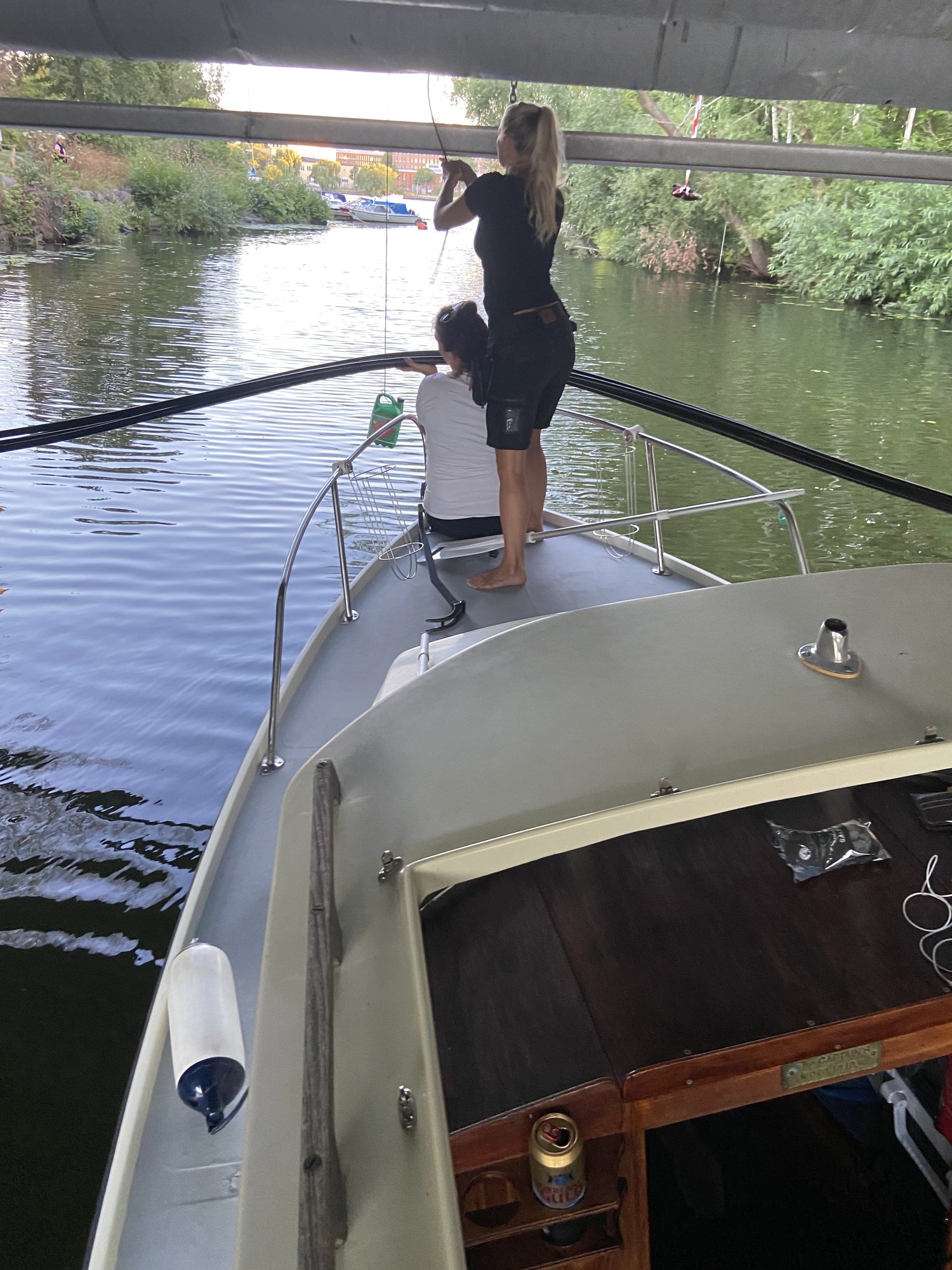

Brukar inte ha internet på min båt, men när internettet ramlade ner på väg till reimersholme så fick reparatörena låna min båt för att lyfta upp kabeln.
