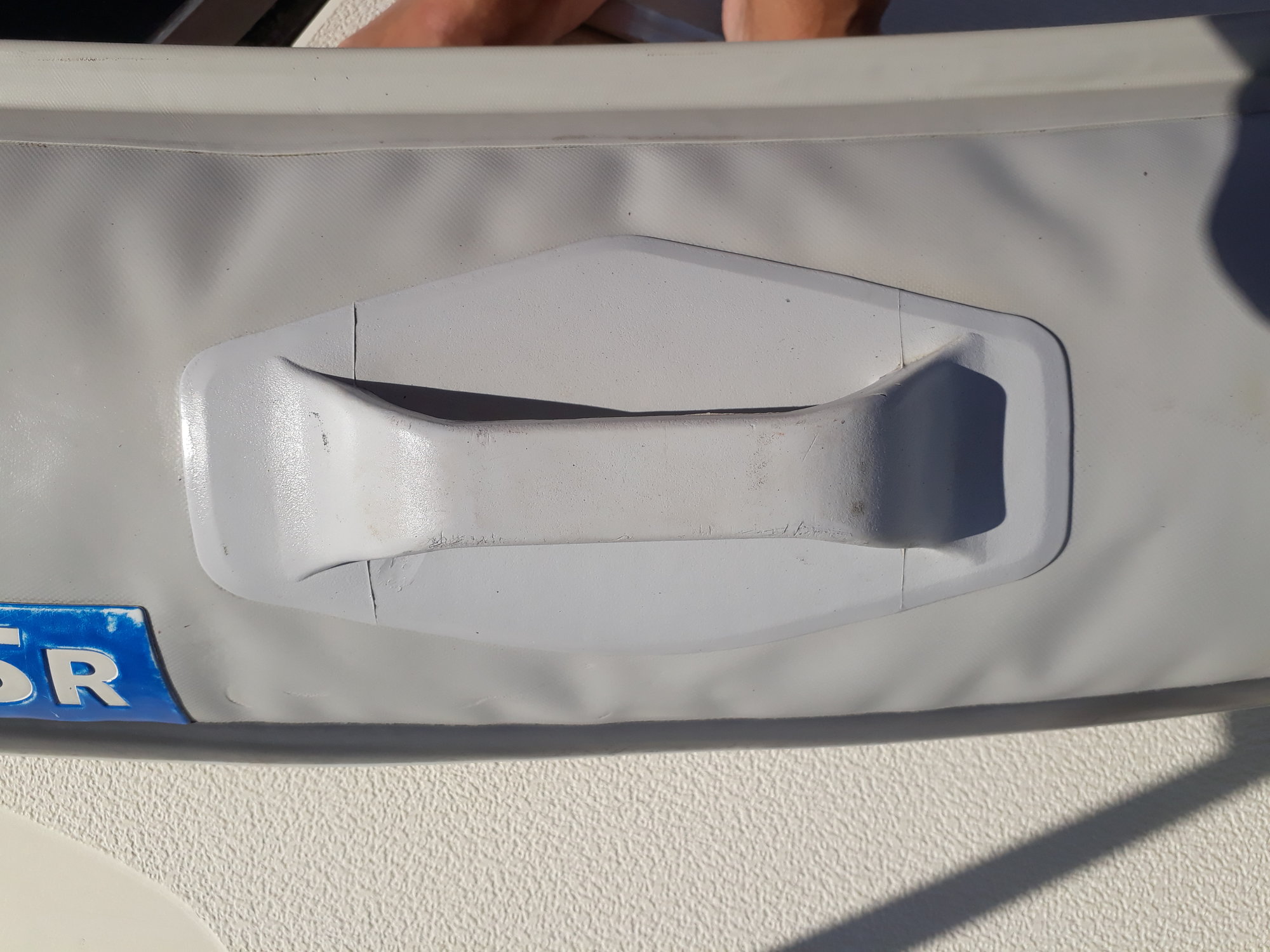

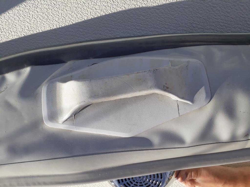

Vänstra tuben är den som behandlats med  Lion Protect Rib Restore UV+ och den var dessutom mest missfärgad från början.
Det övre handtaget behandlat med  Lion Protect Rib Restore UV+

Jag vill nog påstå att det inte är någon skillnad mot hur det såg ut före behandlingen, så det var ju lite trist. Tänkte gå på den igen för att se vad som händer, kanske håller det bättre vid upprepad behandling.

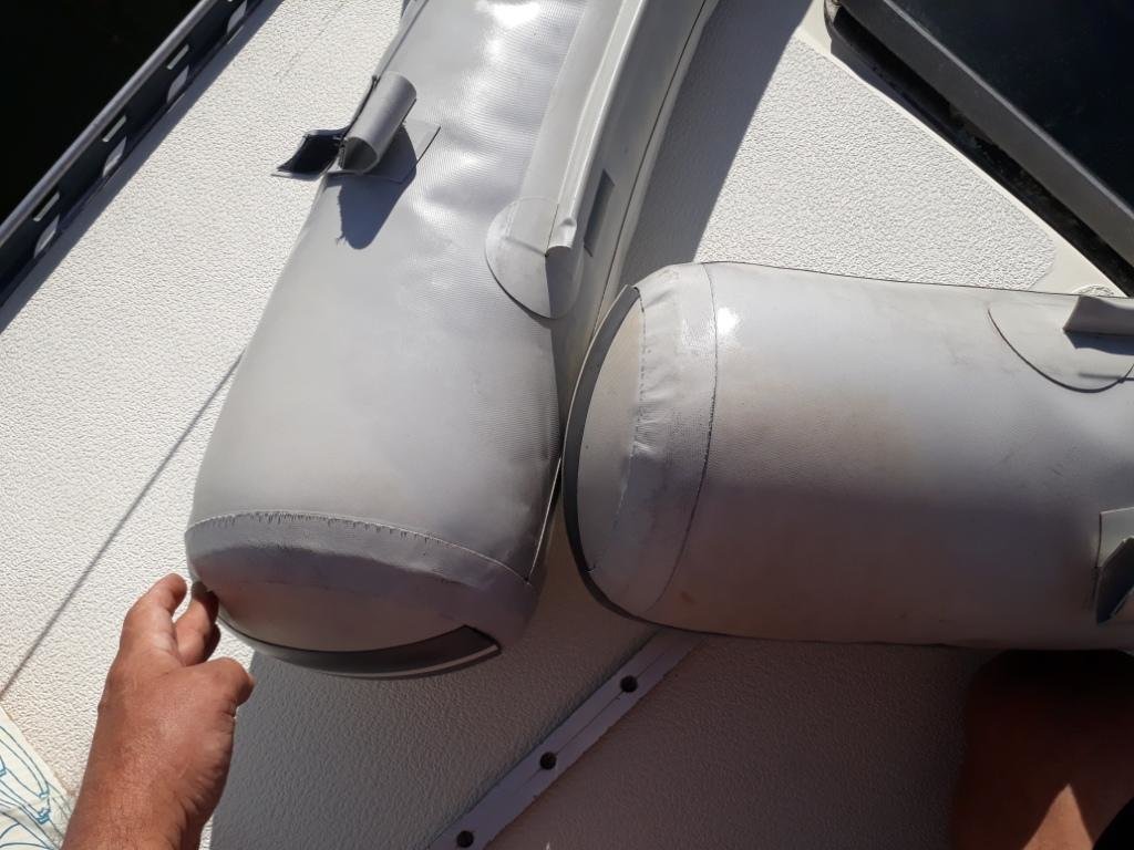

Lyfter in ett nytt inlägg i denna tråd, hoppas det är ok med alla. Jag håller på och försöker rengöra mina tuber till vår Zodiac men tycker det går lite sådär bra. Det är inte första ribbåt vi har men upplever att det är liknande problem med de flesta. Det är väldigt svårt att få bort den beläggning som blir efter ett en säsong, se bild. Jag har provat ProMarine och Lion Protect men tycker inte det fungerar hundra. Bäst resultat får jag att gno med lite polerkräm men frågan är  hur bra det är för hypalonen i tuberna? Det blir bättre med polerkräm men fortfarande fläckigtt. Jag misstänker att det någon form av oxid som sitter på tuberna, hur hårt vågar man gå på med starkare medel? Någon som har något annat bra tips på hur man skall komma vidare?
För det första är inte din jolle gjord av Hypalon utan pvc. Hypalon är i grunden gummi medan pvc är plast. Plasten tål inte UV-strålning utan svettas ut oljekomponenterna i plasten vilket gör det svårt att få rent. När processen har börjat blir det bara värre för varje år.

Det är nog inte särskilt bra eftersom det slipar bort lite av tubmaterialet.
Som en försiktig engångsåtgärd gissar jag att det är okej eller om det är på tex. någon form av avbärarlist.
Jag körde nyligen grov stålull på en tjockare pvc-list för att få bort en kladdig yta och det tog med sig en hel del, men där gjorde det ju inget.
