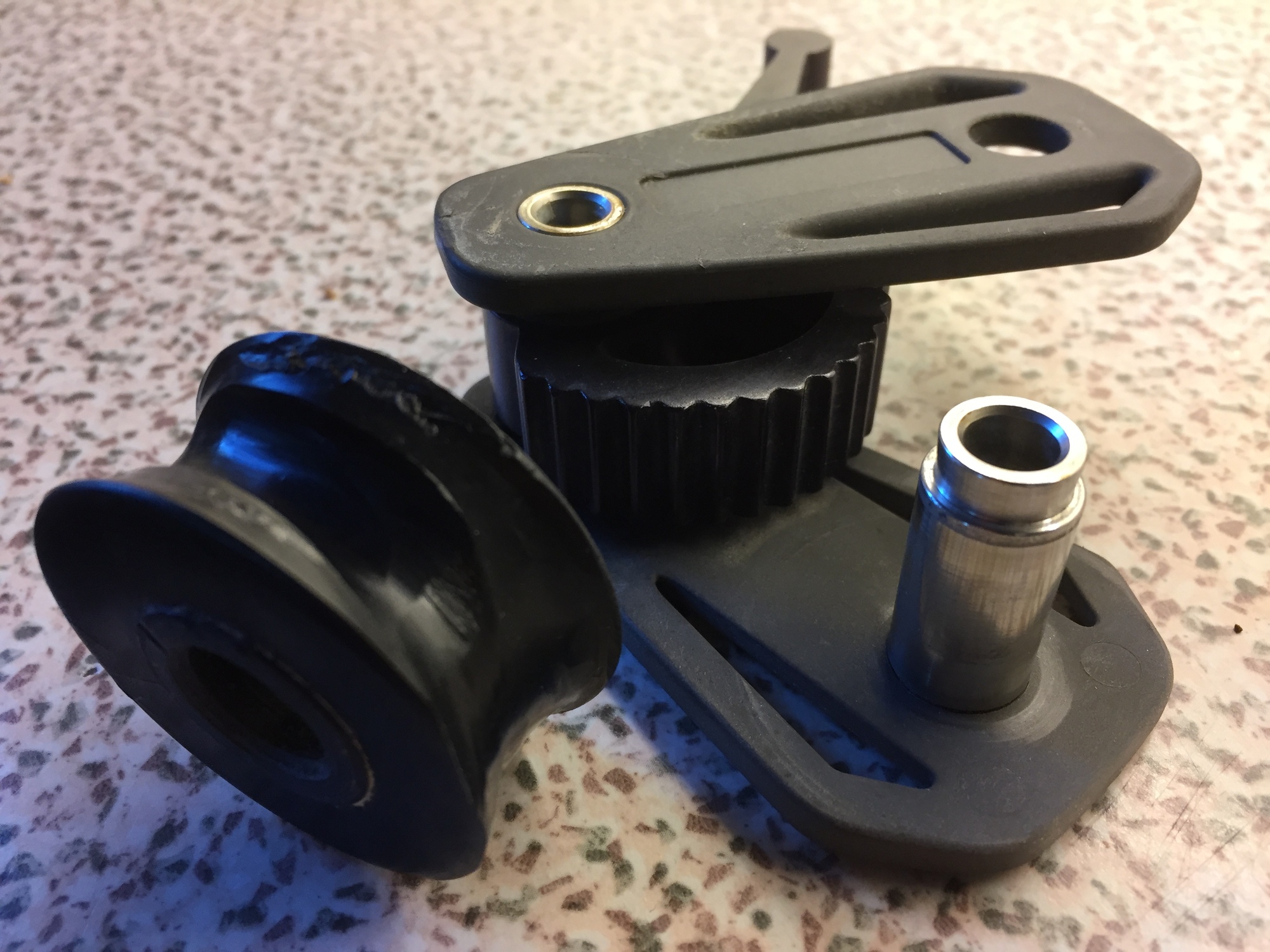

Jag har ett Rutgersson fotblock med avlastare monterat i däck. Där leder och låser jag manöverlinan till genuarullen. Trissan är helt slut och låser knappast. Jag (och min handlare) har mailat Rutgersson och frågat om trissan finns som reservdel. Varken jag eller handlaren har fått något svar. Jag undrar om någon på forumet vet svaret på frågan. Bilden visar fotblock med avlastare (men jag har aluminiumsidor).
OM det går att byta trissan så verkar det som att man behöver pressa ut axelhylsan/lagret på något sätt. Är det så, och i så fall hur?

Ingen fläns. Hur enkelt som helst att öppna upp blocket. Värre att hitta en trissa 40 x 19 x 12 mm....  Hittar inget hos Benns på nätet. Ska maila dem så får vi se. Annars England eller en verkstad med svarv.

Hur öppnade du blocket? Jag har ett likadant och exakt samma problem med detta.
Enkelt att öppna blocket. Blocksidorna är utförda i ett hårt och segt "plastmaterial". Jag stack in en bred och flat mejsel mellan trissan och blocksidan och bände helt enkelt försiktigt av blocksidan från hylstappen. Det finns ingen annan låsning än bulten som fäster blocket (eller dubbelblocken) i däck.
Jag har mailat Benns, och med deras utmärkta servicenivå så fick jag svar efter några timmar att trissan går att beställa för 79 kr. inkl. moms. Ej lagervara. Artikelnummer är enligt dem 32-0173. Lite bättre utfall än att köpa två nya block för ca 1000 kr.
