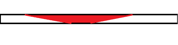

Det är några hål (storlekar från enkrona till golfboll, typ) som nog behöver plastas igen när vi ändå är i renoveringstagen. Hur långt i förväg måste det göras för att det ska gå att måla över utan problem? Är det klokast att plasta först och slipa i ett senare skede för att få släta ytor?
Är det hål rakt igenom!? eller bara skador i gelcoaten. Skall du sätta igen hål, med glasfiber och plast, så gör ju du det först. Skall du måla meden epoxygrundfärg, så skulle jag laga med epoxy och väv. Lagar du med polyester bör det härda i 15 veckor enligt BILTEMA.
Ett upplagat hål skall se ut som på ilden nedan. Det röda är det nya laminatet.
Jag skulle satt igen alla hål och spacklat upp alla skador först, och mattat över det hela när alla skadorna är upplagade.
