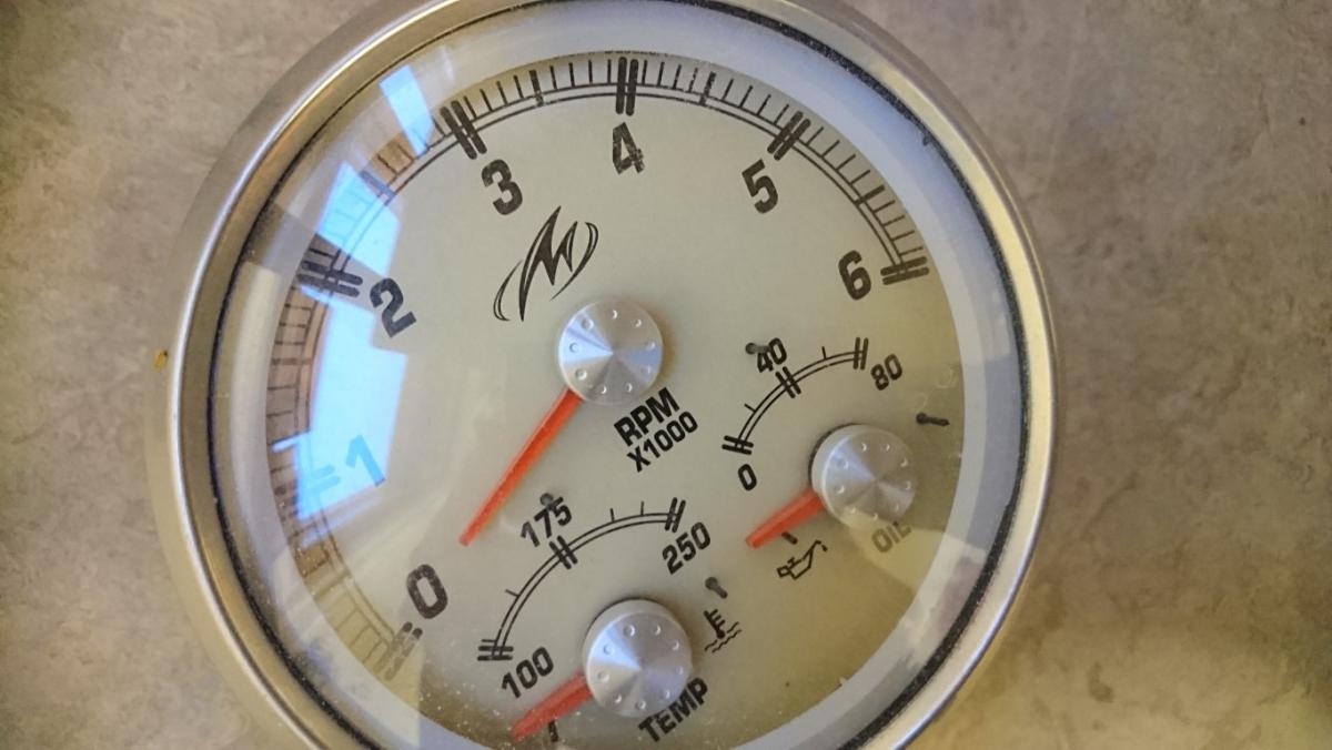

Kan tillverkaren kanske dela med sig av en servicemanual eller en detaljerad skiss som visar hur den är sammansatt?
Har en Monterey 298SC med dubbelmontage som har orginalmätare från Faria. Två större kombiinstrument med varvtal, kylvattentemp och oljetryck, en för varje maskin. Nu har dessa lagt av, jag tror temp och tryck funkar fortfarande men varvräknarna har gradvis lagt av och funkar nu inte alls.
Jag har försökt hitta någon som kan serva eller renovera dessa. Försökt både med tillverkaren i USA, men de verkar inte vilja ha med enstaka kunder att göra utanför Nordamerika, och med några firmor i Sverige som säger sig specialisera på att serva och renovera instrument till bilar och båtar, men inget napp.
Skulle tro att det förmodligen är något mekaniskt elle förslitningsfel, kanske bara behövs en ny fjäder någonstans eller lite fett/smört på någon axel eller lager. Är dock orolig för att om jag försöker få upp instrumenthusen själv att allt trillar isär i 200 delar som inte går att få ihop igen.
Någon som har några tips på vart man kan vända sig? Eller hur man eventuellt ger sig på detta själv? Jag inbillade mig att Faria var stora på marininstrument.

Ja samtliga mina mätare var i bedrövligt skick, solbrända, trasiga och bortom all räddning.
Men av TommeH:s bild att döma är det ju verkligen synd att kasta bort de här.

Utgår från att du redan "motionerat" varvräknarna genom att vrida fram och tillbaka på reglaget på baksidan mätaren där man ställer antal cylindrar?
