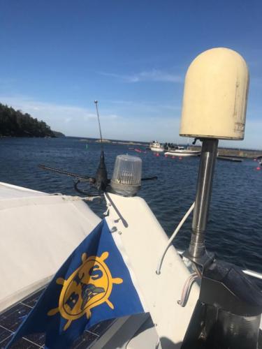

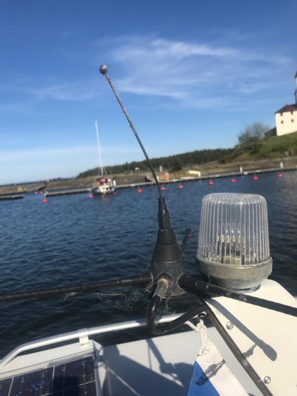

Vad är detta för antenner?
Kompis har köpt båt av dödsbo,sänder antennfrågan till mig jag gissar, vad säger expertisen?
Mina gissningar är:
1 GPS eller DGPS
2 NMT-900
3 FM radio
Har jag fel?
Tror du har ganska rätt.. men 3 kan även vara en gammal PR radio, 27meg
Ok tv antenn ja det stämmer med hur kontakten i andra ändan ser ut
27MHz antenn tror jag inte det är, de såg litet annorlunda ut. Båten är dessutom tillverkad efter den epoken.
Den första tror jag är TV-antenn, kommer inte ihåg namnet trots att jag har en likadan. Väldigt bra.
Övrigt håller jag med.
TV-antennen heter Nargus
nr ser ut att ha ett typiskt bilradioantennfäste. Lite onödigt eftersom TV-antennen levererar bra signal till en bilradio.
Den första med jordplans spröt är jag ganska säker på att det är en 450Mhz antenn. Den bredvid håller jag med om att det är TV-antenn som heter Nargus. Den tredje ser ut att vara gummipinne som jag tror är FM antenn.
