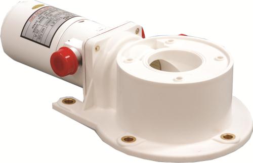

Georg_Ohm 4 860 Postad 26 Maj , 2017 Ja nu pratar vi skit igen! Jag har en besättningsmedlem som envisas med att producera hårda "harlortar" (jag har skrivit om detta tidigare, det finns flera trådar som handlar om båttoaletter) . Dessa harlortar fastnade många gånger i jokerventilen som då fick rensas flera gånger per säsong. Det blev ju en rutin men inget trevligt arbete. Det fanns tillockmed en speciell skruvmejsel och ett uppsamlingskärl samt en dedikerad trasa på toan för detta jobb. Efter flera år med jokerventilsrensande tröttnade jag och köpte en konverteringssats som då kostade omkring 1500kr på Seasea, det var ju flera år sedan så den kostar litet drygt 2000kr nu, om det är samma modell... Men det var värt varenda öre, efter konverteringen hade jag aldrig mer några stopp i toan. Mercantorpumpen har en kvarn som mal sönder fekalier och toapapper. Det var en klenare slangdimension på utloppet, men en adapter till 38mm slang medföljde. Ja och en 4mm2 kabel drogs fram från batteribanlen och avskakades ordentligt. Detta var en av de bästa tekniska förbättringarna jag gjorde på den båten, minst lika välkommet som elankarspel, bogpropeller och elektriska trimplanscylindrar. Det blev vattenburen värme också, men den användes aldrig i skarpt läge. .. Dela detta inlägg Länk till inlägg Dela på andra webbplatser

P_Martinsson 18 Postad 26 Maj , 2017 Tack för högt underhållsvärde på ditt inlägg.. Men vad händer med det gamla pumphuset, sitter det kvar? Länken till manualen hos Seasea var död.. https://www.seasea.se/doc/48725.pdf Sen kan man ju vända ett varv till på problemet ock konstatera att man kan köpa en komplett el-stol hos Biltema för 2099:- Finns även en del reservdelar som packningssats mm Eftersom att en del andra båtprylar hos Biltema är frn Osculati så skulle det inte förvåna mig om även denna kommer från dom. http://www.biltema.se/sv/Bat/VVS/Toalett/Toalett-med-elpump-2000036307/ Dela detta inlägg Länk till inlägg Dela på andra webbplatser
