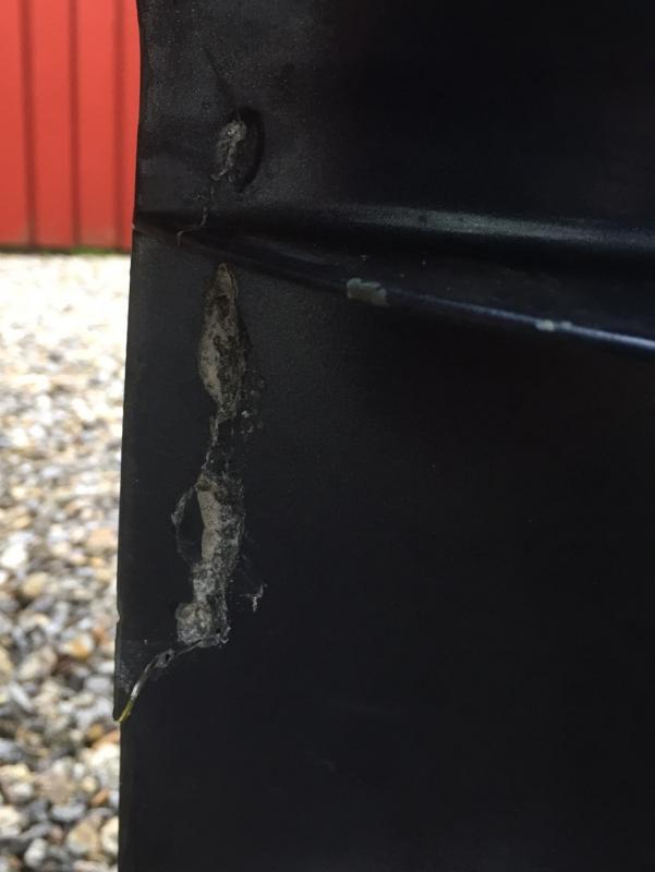

Spricka i växelhuset Yamaha 40hk -90
Nu var det dags att lägga i båten men ja fick se en spricka i växelhuset som verkar ha blivit under vintern. Jag har själv inte kört på någonting med motorn, men när ja köpte den såg det ut som dom hade försökt laga ett litet märke men inte alls så som det ser ut nu. Min undran är om det bara är skroten som gäller eller kan ja försöka laga det med något "typ kemisk metall"? Hoppas någon kan tipsa om något då jag hemskt gärna vill komma ut på sjön i sommar.
Redigerad av Dobido79
Ser ut som en frostsprängning pga vatten i växelhuset. Det finns firmor som är duktiga på att svetsa, men det beror förstås på hur det ser ut invändigt. Om det stod vatten i huset innan vintern har du ju sannolikt haft en läcka (packboxar/propelleraxel/vattenpump), så efter lagning måste huset provtryckas. Jag vet inte vad en lagning + ompackning kan gå på, men det kanske lönar sig att titta efter ett begagnat hus istället.
Kolla med propellerrenoverare, de brukar kunna fixa sådant. Billigare än du tror...
