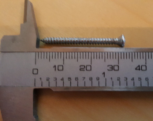

I samband med att jag demonterat inredningen i vår Flipper konstaterar jag att det mesta är skruvat med samma skruv några är dåliga och behöver bytas ut. Är det någon som vet var man hittar skruvar som dessa? Gängningen på dem ser ganska flack ut. Ca 30mm långa och 3mm tjocka.
Var tror ni jag kan hitta denna skruv? Och i så fall, vad kan den heta?
Väldigt tacksam för hjälp.
Sedan undrar jag om denna kan finnas med insex eller torx. Dessa pozi-skruvar går ju alltid sönder ...

Sifvert skruv på Elektravägen i Hägersten har ett enormt sortiment av skruv. Om du åker till deras butik så kan du plocka skruv styckevis om du inte behöver en hel förpackning.
Lite osäker om din skruv är en självgängande plåtskruv eller en träskruv men de har båda varianterna med torx-skalle. Det enklaste är att ta med en skruv dit och jämföra med det de har i hyllorna.
Deras skruvkatalog finns på nätet http://www.sifvert-skruv.se/wp-content/uploads/2017/03/Rostfritt_201703-15.pdf
Plåtskruven heter FTS A2 och finns på sidan 44
Träskruven heter TFT-S A2 och finns på sidan 50

Jag köper mina skruv på Flinks, de har det mesta. Din skruv ser ut som en vanlig träskruv med kullerförsänkt skalle. Att skruva inredning med torx eller insexor ser konstigt ut tycker jag.
Synliga skruvar, då tar jag en kullerförsänkt spårskruv men man får vara lätt på handen så att man inte slinter. Förborra och försänk ämnet som du ska fästa med ett hål som är grövre än skruvens diameter, då går det lätt att skruva.

Utseendet är så klart en aspekt på det hela. Men det spelar mindre roll i denna båt tycker jag. Bland plast passar det lika bra med torx eller insex. På vår segelbåt använder jag skruvar av mässing och skruvar försiktigt.
Däremot har jag hittat många fördelar med den lilla Flippern. Lätt att ta isär och hittills tror jag att jag bara hittat två sorters skruvar.
