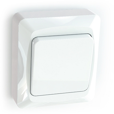

Tom en sån här som används för utvändigt montage i hus fungerar utmärkt.
Det kanske tom går att montera en strömbrytare för 12 volit i armaturen.
Elektriskt sett är det väl kanske aldrig fel att använda strömbrytare avsedda till huset eller lägenheten ombord, men det är fult, tycker jag, "föga sjömansmässigt" dom är för stora... iallafall i fritidsbåtar.

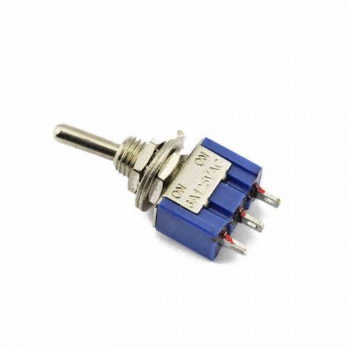

Använd trappljuskoppling så kan man både tända och släcka på bägge ställena.
Trappljuskoppling kan åstadkommas med två omkopplare, som den på bilden ovan, on-on, men inte med en on-off-on.
