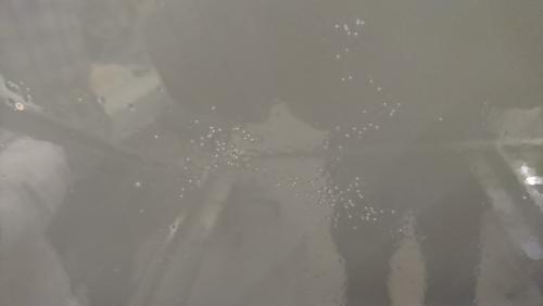

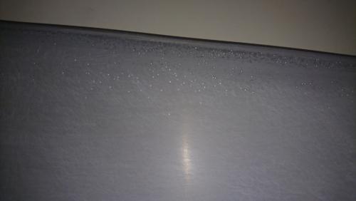

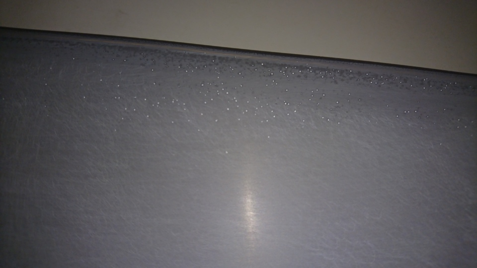

mattias_flipper 0 Postad 16 Februari , 2017 Hej. Min gula flipper började bli tråkig så jag bestämde mig för att låta en kille lacka om den åt mig. Efter lite sökande och besök hos Erlandsson och Sea sea så insåg jag att om man ska använda tex international perfection så är det ett ganska smalt färgval man har. Kontaktade då en lokal färghandel som rekommenderade Tikkurila Temadur 90. Det ska enligt dem vara samma typ av färg fast bara ett annat märke, och då kan jag få vilken kulör som helst nästan. Sagt och gjort, jag åkte dit och köpte färgen, härdare, thinner, Grundepoxi mm av samma fabrikat. Lämnade det hos killen som ska göra jobbet och de börjat lacka. De sprutlackar 2 lager grundepoxi och 6 lager lack. Här borde historien ta slut och jag borde ha en jättefin båt, men givetvis så blir det inte så. Själva kulören är grym så djäkla fin det blir en helt ny båt, om man tittar på håll. Tittar man nära så märker man att på ett antal ställen runt båten så är det porer. De slipar då helt ner ett område och lackar om och lyckas då få bort problemet. Men när jag hårdgranskar båten och jag är ganska pedant så upptäcker jag detta fenomen på ganska många ställen. De har nu mattat ner färgen på hela båten och ska måla igen men jag tror inte att det kommer bli bra. Kan ni här på forumet hjälpa mig att försöka lista ut vad grundproblemet är? Bifogar 2 bilder. Alla kommentarer uppskattas. Dela detta inlägg Länk till inlägg Dela på andra webbplatser
Medoch 48 Postad 16 Februari , 2017 Hej jag tror att det är gammal silikon som ligger kvar .Du måste slipa ner den gamla färgen riktigt mycket . Sen kan du inte lacka sama dag för silikonet kan liga kvar i luften.Så du måste vänta flera dagar Dela detta inlägg Länk till inlägg Dela på andra webbplatser
trucker1 94 Postad 16 Februari , 2017 Japp silikon ,fiskögon,eller vad vill kalla det.Spelar ingen roll hur mycket du än slipar smittan är kvar.Tvätta med siliconentferner mycket i flera omgångar.Även verktyg kan vara smittade Dela detta inlägg Länk till inlägg Dela på andra webbplatser
smoegen 90 Postad 17 Februari , 2017 Nej.. porer och fiskögon är inte samma sak... du har ett underarbete som inte håller måttet... Gammal silikon ger större ringar som skiftar i färg.. inte små prickar... skall ytan bli blank så måste underarbetet vara perfekt.. bara att slipa på,, 1 Dela detta inlägg Länk till inlägg Dela på andra webbplatser
trucker1 94 Postad 17 Februari , 2017 På den grå färgen är det silicon, har jobbat med billack och varit med om detta. Slipa tvätta tvätta och för att vara säker så finns det ampuller o blanda i färgen. Dela detta inlägg Länk till inlägg Dela på andra webbplatser
kossor 965 Postad 17 Februari , 2017 På den grå färgen är det silicon, har jobbat med billack och varit med om detta. Slipa tvätta tvätta och för att vara säker så finns det ampuller o blanda i färgen. Gammal gelcoat är bla det svåraste som finns att sprutmåla. Solen gör små porer i materialet, samt att vid plastningen blir det små ögon, dessa syns sedan som små porer överallt på ytan. Svårt att få till, spackling slipning i omgångar. Sedan ett tips dra inte ner färgen för långt lackar du så färgen ligget i vattnet så kommer båten få knottror blåsor som ser ut som plastpest i vattenlinjen och under vatten ytan. Sprutmåla är inte optimalt bättre spruta gelcoat, blir mycket vattenslipa men ett perfekt resultat. 1 Dela detta inlägg Länk till inlägg Dela på andra webbplatser

gabbe12 2 Postad 17 Februari , 2017 Jag rollade min Flipper 575 från babyblå till grafitgrå för några månader sen, jag använde "sträckfärgen" som det tipsas om ovan och resultatet blev perfekt. Jag känner igen problemet med små porer, jag fick det på ett tiotal ställen vid första varvet färg. Jag löste det genom att rengöra med silikonborttagare, blanda en kapsyl lack och "spackla" igen porerna med detta, sen våtslipade jag ytan jämn och rollade ett nytt lager. Båten ser 20 år yngre ut. Dela detta inlägg Länk till inlägg Dela på andra webbplatser
