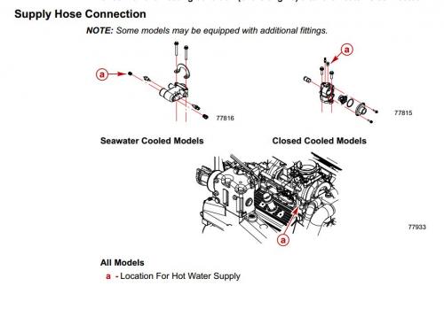

Tänkte försöka koppla in båtens VVB på motorns interna kylvatten. Jag har en Mercruiser 383 6,2l från 2007. Även om den servicemanual jag har är från 2000 antar jag att ser ungefär likadant ut och enligt den ska man koppla in som bilderna visar.
Är det någon som vet vilka gängstorlekar det är vid dessa anslutningspunkter och även kan tipsa om man bör använda någon viss form av slanganslutning som är gjorda för just detta ändamål, ska det vara något visst material, med vad tätar man osv?

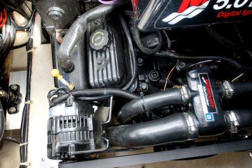

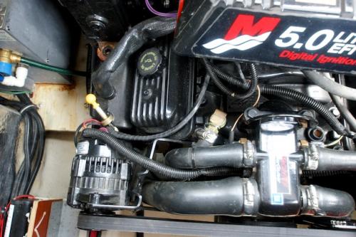

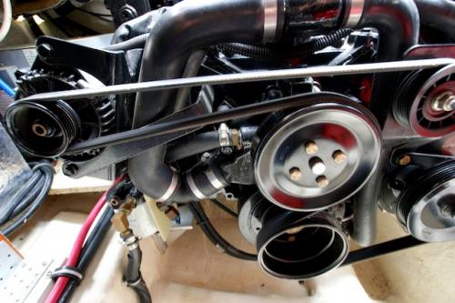

Hej såhär är det kopplat på min Mercrusier från -01
Första bilden är inkopplingen uppe på motorn (mässings fyrkanten), andra bilden hur det ser ut utan inkopplad vv

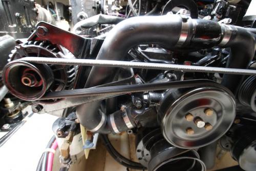

tredje bilden hur det är kopplat på pumpen och fjärde bilden utan inkopplad vv.

Eftersom du har slutet system ska du koppla enligt följande.
Tillopp = Från termostathuset enligt din bild ovan.
Retur = In i värmeväxlaren, ska finns en plugg i bakkant. Returen ska inte tillbaka till cirk-pumpen när man har slutet system.

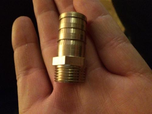

Problemet med USA motorer är att allt är i tum.
Deras rörgängor stämmer inte med våra. Det är ofta NPT i tum med konisk gänga.
Jag var själv på hydroscand i Norrköping och frågade efter just detta, de hade inte denna gäng.
På min växlare vart det 3/8" konisk till 5/8" slanganslutning.
Men kolla gärna runt lokalt, kan finnas dock.

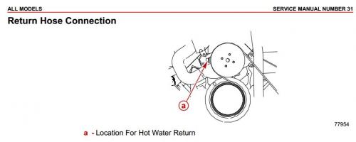

Fast alla siter jag kollat på talar om retur i cirkulationspumpen, även manualen. Får man bara koll på gängorna kan man ju alltid handla på eBay, men som sagt, ska säkert gå att hitta i Sverige också.
Den nedre anslutningen för returen sitter ju bra lågt, måste ju handla om en stor andel av vätsk som åker ut då.

Har googlat ordentligt här på morgonen. Inte på ett enda ställe hittar jag info om att "return" ska vara i växlaren. Det finns viss förvirring vart man tar supply men överallt jag kollar är alltid return till pumpen enligt bilderna från verkstadsmanualen ovan samt även bilderna från syd-.
Har hittat ett par referenser till att båda pluggarna på motorn är 1/2" och kylarslanganslutning skall vara 5/8". Tror jag beställer ett par mässingskopplingar NPT på eBay, lär bli betydligt billigare än i Sverige så skulle det visa sig vara fel storlek får jag väl leva med det.
