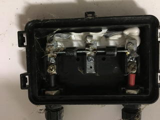

neubert 52 Postad 9 Februari , 2017 Kom och tänka på sista jag öppnade kopplingsdosan under min 50W Solamarepanel jag hade på förra båten. Där satt det en diod redan från fabrik! Googlade lite för bild och hittade denna sida: http://solcellforum.18852.x6.nabble.com/Direktdrivning-av-12V-utrusting-med-solpanel-med-36-celler-td5001399.html Påminner starkt om hur det såg ut i min. Kan det vara så att återförsäljarna inte diskuterar detta då det är ett ickeproblem då de paneler som säljs idag redan har det inbyggt?!? /N 1 Dela detta inlägg Länk till inlägg Dela på andra webbplatser
bhemac 2 859 Postad 9 Februari , 2017 Om det ser ut som på bilden så är det bypassdioder. De är till för att koppla förbi en skuggad panel, tex om har en MPPT regulator där man kan ansluta två eller flera seriekopplade paneler för att kompensera för långa kablar. Skuggas den ena panelen så kan den andra fortfarande ge ström men med lägre spänning. Obs att denna funktion försvinner om man parallellkopplare fler paneler. Sen är det som det skrivs i länken så att man kan ta ut halva spänningen 8-9V, inte 11V som skrivs, det är tomgångsspänningen som gäller för en obelastad panel. Vill man ha ström till en fläkt så sätter man en DC/DC omvandlare på de normala anslutningarna. Det vi pratar om här är sk "blocking diode" som förhindrar att strömmen kan gå bakvägen, läggs i serie med plusledaren till regulatorn. Den har jag aldrig sett i någon dosa. Köp de här dioderna: http://www.ebay.com/itm/10pcs-45v-15a-Current-Schottky-Axial-Blocking-Rectifier-Diodes-Solar-Panel-15amp-/122289271742?hash=item1c790233be:g:F~sAAOSwZQRYZR0A 1 Dela detta inlägg Länk till inlägg Dela på andra webbplatser
