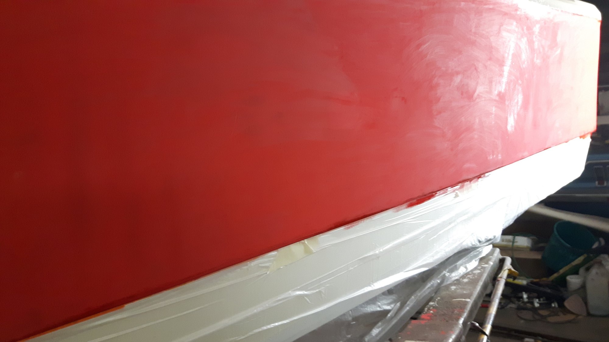

Japp tvättar med diskmedel sen får dom torka 1 dygn sen innan målning så snor jag maskeringstejp runt hela och drar bort ,då går det att få bort det mesta som kan släppa från rullen.
Men nu är ju inte skumrollers kompatibla med lösningsbaserad färg så man får vara på sin vakt när den börjar svälla och ändra form då är det bara o byta.

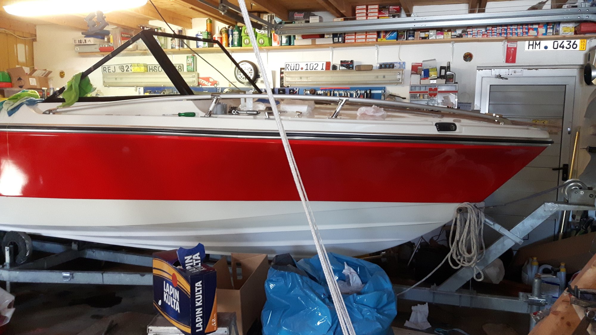

Nu är jag nästan nöjd,3 lager lagt med det röda och det blir 2 till med mellanslip 800korn.
Hoppas ni kan se gubben på bilden :D

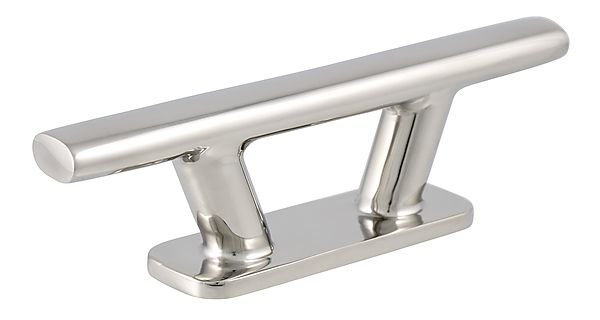

Sitter och tittar på lite nya knapar,är det någon som köpt  dessa från Clas Ohlson .Om dom ser ut som på bild är ju det en knallpris.
https://www.clasohlson.com/se/Pollare/Pr312535001
Jag har 6st sådana på min båt här på västkusten sen några år tillbaks.Kommer ihåg att jag var tveksam när jag såg priset redan då.De är fortfarande snygga,ingen rost alltså.//Thomas

Tack låter fint det,blir nog en order på dessa.
Var dom lika fina som på bild
2 timmar sedan, trucker1 säger:
Ja det tycker jag.Tror kanske det är samma tillverkare i "dyra affären"

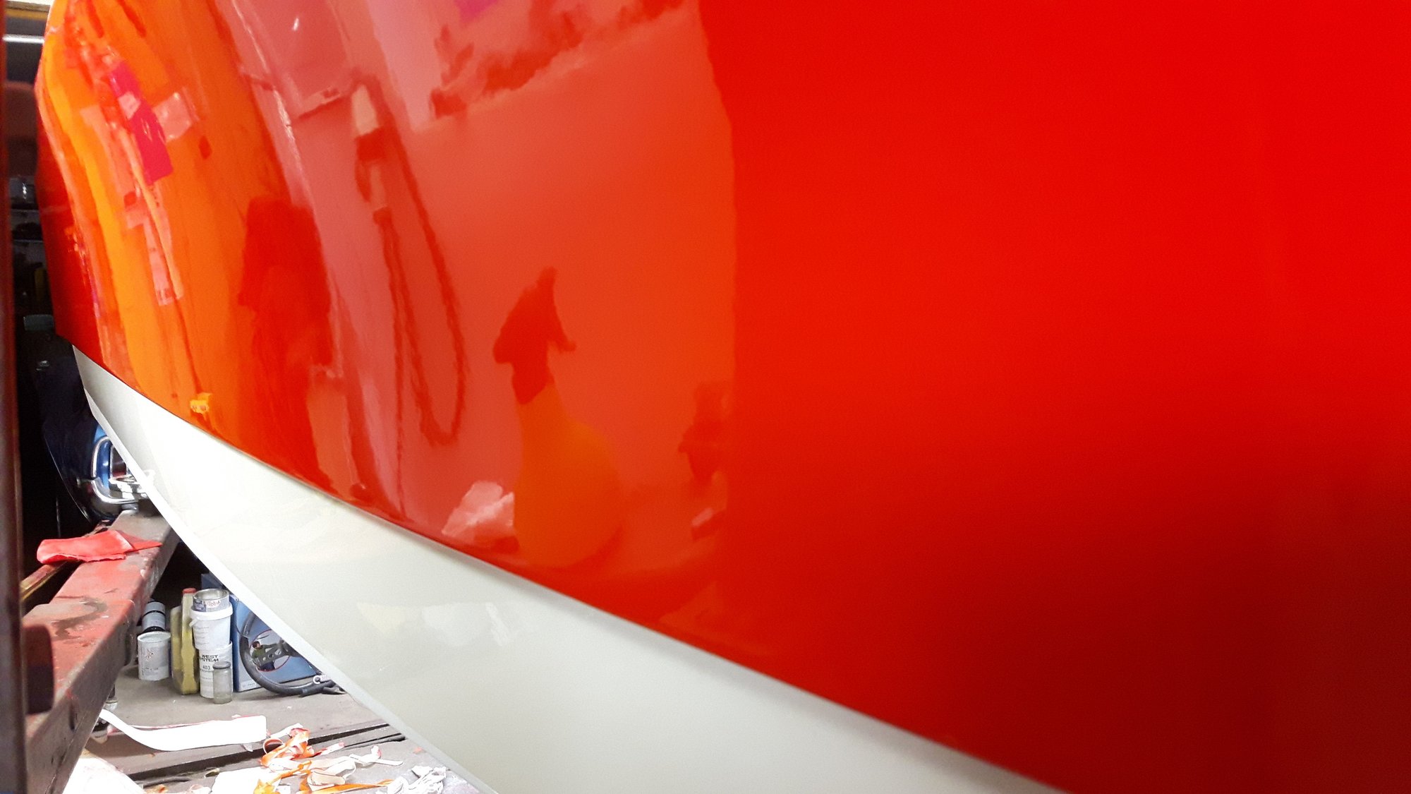

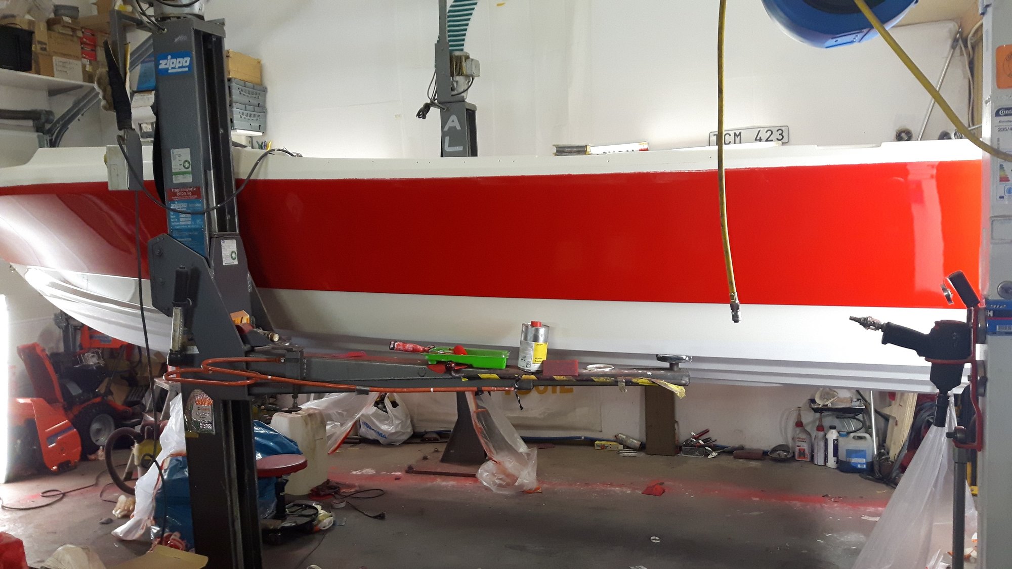

Äntligen är skrovet färdigmålat,röda fick jag måla 5 lager pga så kass täckning.
Ev blir det lite slipning av däcket i morrn,och hoppas att det räcker med 3 svängar där.
Tja började måla i slutet på Januari och blev klar runt 20febr.
Den röda var tråkig då täckningen var så dålig,torkning 3 dygn slipning osv i 5 svängar.

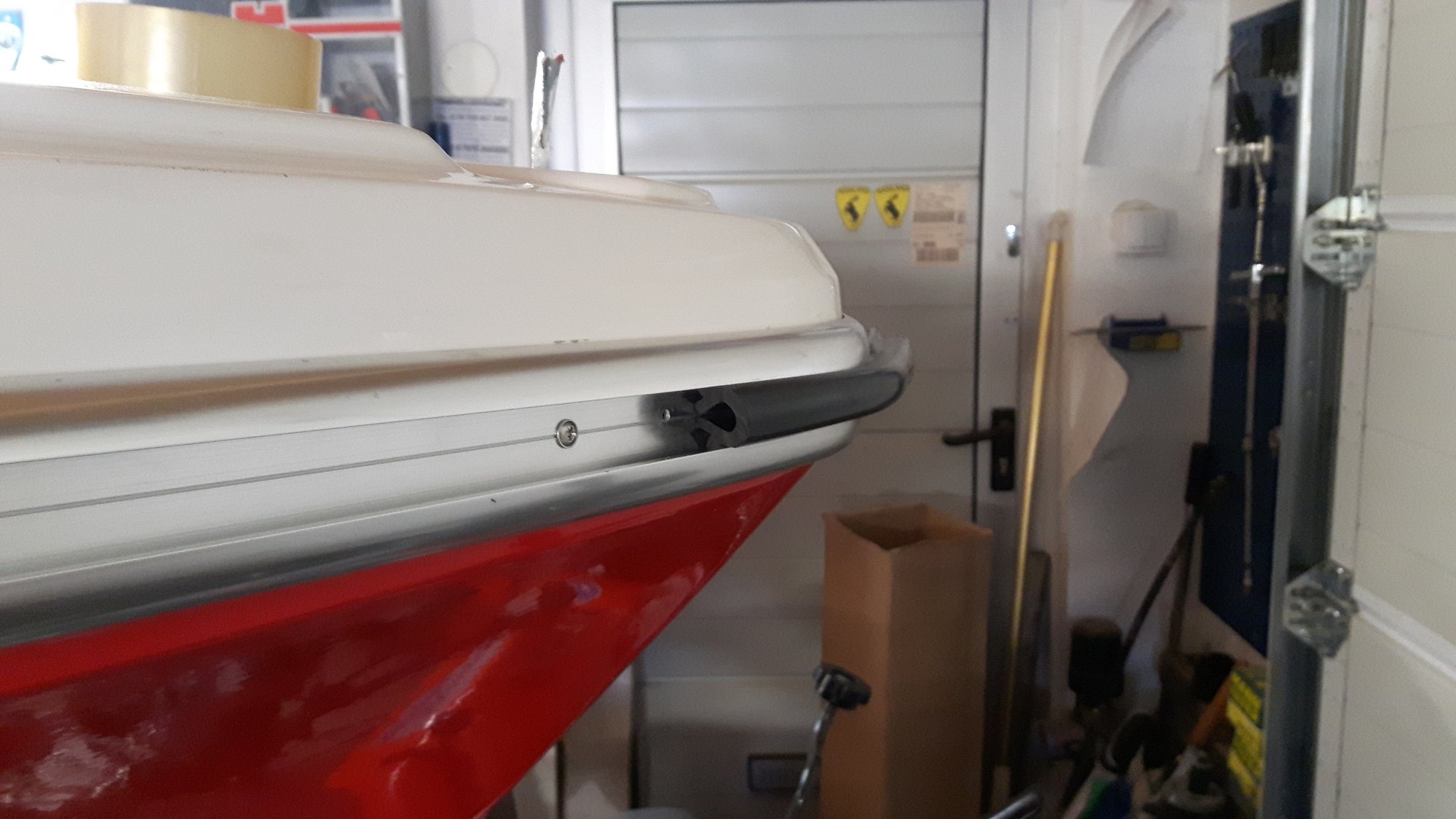

Fick nån timme över igår så nu har jag börjat brottningsmatch med relingslisten O)
Hade vikt dagen åt bromsrörsbyte (typ alla) men då det gick fortare än jag trodde så hann jag med silvern lite.
Första listen sitter på plats,inte helt enkelt att bocka i fören,långsidan är bara punktad det ska på rejält med tätning/lim innan montering.Inte helt lätt att montera 3.65 själv så man blir nöjd.

Den listen blev verkligen pricken över i-ett!
Dags för en liten uppdate, gummit i listen är monterat pust.Fattas endast avsluten vid motorbrunnen.Listen är skruvad som original dvs förband med 250 st skruv.

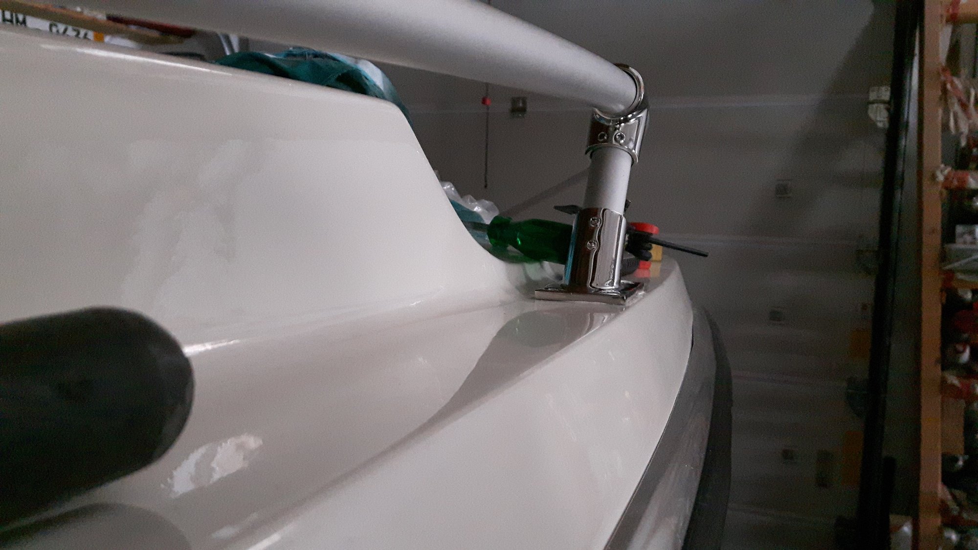

Sedan har jag påbörjat räckena på fördäck även där blev det originalstuk med den skillanden att mitt alurör är matt,men jag har sett på bilder att så såg det ut när båten var ny.Är nog tiden som gjort rören glansiga.
Det är detaljerna som gör det,,,,,,,,,,,,
Det blir jättesnyggt!Är pulpitfötterna och T-kopplingarna nya eller renoverade?Jag skulle behöva göra en sån pulpit till min andra båt.//Thomas
2 timmar sedan, Brawn säger:
Tack
Allt är nytt,fick leta ett bra tag innan jag hittade originalstuk på dessa.Mitt är 22mm men det finns ju även 25.
Köpte kopplingarna hos denna säljare på ebay som var mkt bra då det saknades 2st pga av trasig kartong,han var snabb med att skicka ersättning.
https://www.ebay.co.uk/itm/263383644660
Det var en bra sida.Jag har "gjort om"en  Nimbuspulpit till min Fjord med liknande delar köpt i båtaffärerna.Det blev nästan lika dyrt som att ta ut en  tigsvetsare till båten.Tack för den!

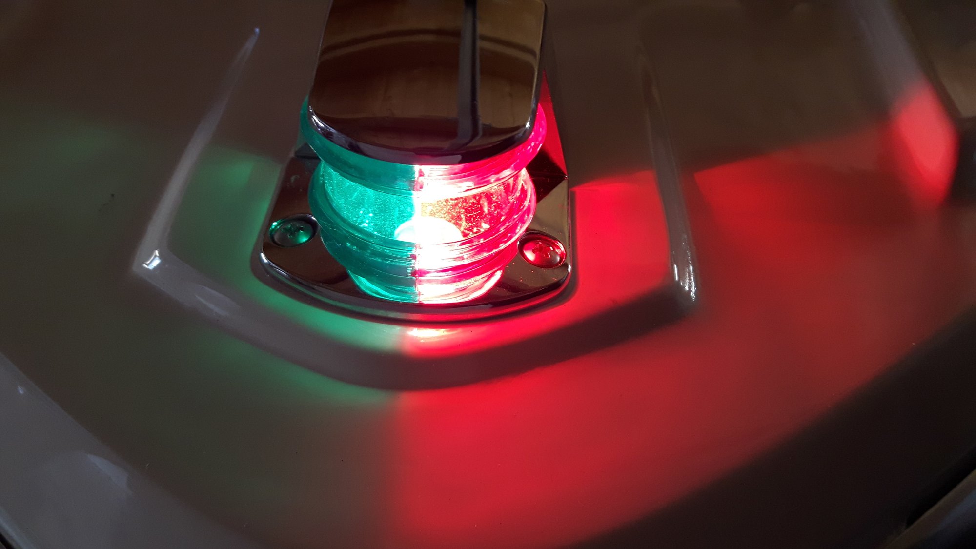

Nya lanternor i originalstuk sitter på plats,ny länspump,ny tuta som sitter dold under ett svart galler med plastmembram,man ser det på bilden ovan.
