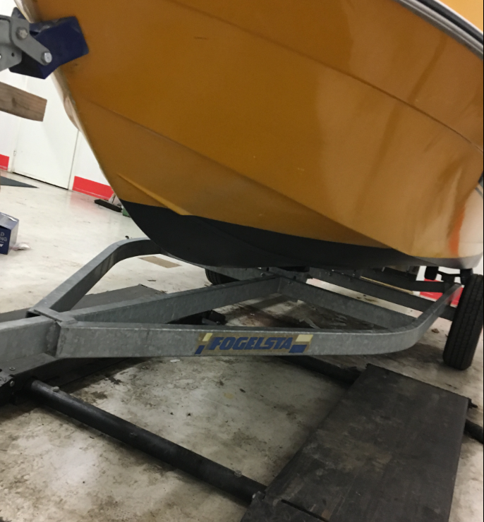

Det är en dubbelbottnad plastbåt som har spruckit mitt i botten. Båten är snustorr och jag kommer inte plasta in någon fukt. Har tyvärr ingen bild på skadan men här är en på båten fall det hjälper din bedömning av min arbetsgång...
Om du INTE kan ladda upp bilden är den för stor.
För att du skall få rätt råd behövs nog en bild på skadan, inte på en liknande båt är jag rädd.
Gäst
Tack för tipset, den var helt enkelt för stor. Jag är ny på forumet och har inte riktigt anpassat mig ännu här är en bild jag tog igår kväll när båten stod på kärran, så den är inte den bästa.
/ Alex
Gäst
Här är även en bild på min båt i helhet.
/ Alex

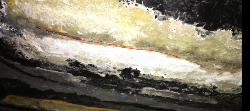

Har det varit lagat tidigare?
Kan vara bilden, men det ser ut som det är lagat utan att vara ordentligt slipat, plast på bottenfärg.
Eller är det skavet ner i laminatet?

Japp det har varit lagat av tidigare ägare. Det svarta som syns är rester från hans lagning glasfiberväv med bottenfärg. Allt det ska jag ta bort och göras om.

Så här blev resultatet, nu återstår att måla primer så det står härliga till. Sen ska nog plastbiten flyta ett tag till  :)
Du verkar ha ett hörn laminerat över bottenfärgen. Denna hade jag siipat bort helt, för att det inte skall släppa, vilket det kommer att göra.
Övre högra hörnet, är det inte plastat över gammal färg?
Tycker mig se färgen lysa igenom laminatet.
Skulle så vara fallet, kommer hörnet med färg under att med tiden lossna och bli en anvisning till att laminatet fläks loss.
Kalle / i all välmening
