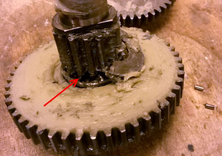

IngemarE 3 741 Postad 13 November , 2016 (redigerade) Har sedan flera år ett Lewmar Profish 700 (frifall), nära nyskick, Vid en av de sista turerna för säsongen gick det dock inte att använda, då motorn s.a.s. "körde fast" efter bara någon sekund. Uppenbarligen kärvade det inuti ankarspelet, antingen själva motorn eller mekaniken. Efter lite trixande blev det tvärstopp, och jag såg att strömförbrukningen stack till flera hundra A - men utan att automatsäkringen löste. Efter ytterligare trixande löste istället huvudsäkringen före, och jag fick hala upp ankare, lina och kätting för hand. Manuella hemtagningen fungerade inte heller, då spelet verkade ha låst sig. Har plockat isär det, mätt motorn som har brunnit (avbrott i lindningen) men snurrar fritt rent mekaniskt. Minst ny motor alltså. Att automatsäkringar kan vara opålitliga och tröga vet jag ju, men denna var osedvanligt kass så den kommer också bytas. Men bland fettet inne i spelet hittade jag en halv bricka i rostfritt, se bild. Det är tydliga brottytor på den, och sätter sig en sådan mellan kuggorna blir det ju mycket riktigt tvärstopp. Men jag hittar inte andra delen ! Och på sprängskissen på ankarspelet finns ingenting som liknar denna inne i växelhuset. Det närmaste man kommer är någon bricka av teflon. En ny motor kostar i runda slängar 2.000:-, ett helt nytt ankarspel 7.000-9.000:-. Men att sätta dit en ny motor utan att ha hittat andra halvan av brickan är ju inte bra. Om det nu är något som överhuvudtaget ens hör hemma i ankarspelet ? Kommentarer ? Redigerad 13 November , 2016 av IngemarE Dela detta inlägg Länk till inlägg Dela på andra webbplatser

IngemarE 3 741 Postad 13 November , 2016 (redigerade) Nu har jag tittat lite till, och hittat grundorsaken: Ett totalhavererat rullager. Eller vad det nu är, då det sitter på mellankugghjulet och nållagren som lagrar axeln är ok. Det närmaste jag kan komma på sprängskissen är en "Roller Clutch". Hursomhelst är det alldeles söndertrasat, och ett par rullar från lagringen hittade jag på annan plats i växelhuset (se till höger på bilden). Samt resten av brickan, som troligen är en lagervägg. Blir ingen ny motor här inte. Jag behöver ett nytt ankarspel.... Redigerad 13 November , 2016 av IngemarE Dela detta inlägg Länk till inlägg Dela på andra webbplatser

Bjorns_snipa 94 Postad 21 November , 2016 Om det heter roller clutch på sprängskissen så är det inget lager, utan ett frihjul, samma funktion som i ett cykelnav. Snurra åt ena hållet så låser det axeln så att den snurrar med, snurra åt andra hållet så snurrar det fritt. Dela detta inlägg Länk till inlägg Dela på andra webbplatser

IngemarE 3 741 Postad 21 November , 2016 Har faktiskt hittat en artikel med en video som just pekar på att detta var ett standardfel på generation 2, och något som Lewmar rättat till på G3. Förklarar också varför det var så "ätet" i ett av axelhålen till detta hjul/axel. Kan nog vara frihjulsfunktionen som är uppbyggd med lagerrullar m.m. Det är så förstört att det inte går att se vad det har varit, så jag antog ett rullager med tanke på resterna jag hittade. https://svhajime.wordpress.com/2016/04/24/windlass-a-lass/ Om det nu är som det sägs - en av anledningarna till att Lewmar konstruerade om G2 till G3 - är det ju lite märkligt att Comstedt aldrig hört talas om detta fel innan. Får som sagt ringa dem, verkar vara någon missuppfattning. Dela detta inlägg Länk till inlägg Dela på andra webbplatser
