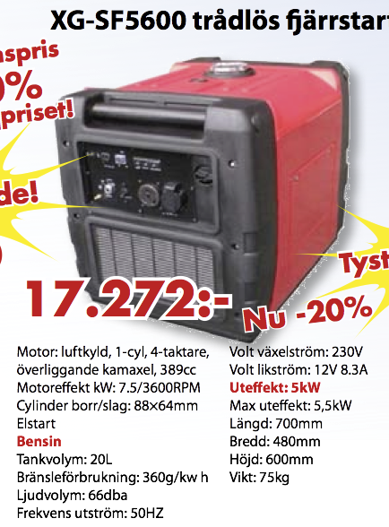

bhemac 2 860 Postad 25 Januari , 2017 Kollade lite på det elverk du kikade på, 1900W kontinuerligt. Nackdelen är att det saknar elstart. Hur stort elverk behöver man? Ett 5 kWh batteri bör laddas med max 1,5kW så elverket ovan räcker. Men man kan ladda batterierna med betydligt mer, typ ladda till 80% på 40min då behöver man runt 6kW att ladda med. Lite överdrivet kanske. Det finns ett antal elverk på mellan 3,5-4,2 kVA. Det låter rimligt, då kan man köra diesel-elektriskt med anständig fart. Man kan ladda snabbt om man behöver. Laddar man mer normalt så har man ström över till att göra varmvatten eller laga mat. Pris brukar ligga under 10 papp. Sen vill man ju helst ha ett inverterelverk så blir det tystare om man bara laddar normalt. Dela detta inlägg Länk till inlägg Dela på andra webbplatser
Larsakelarsson 32 Postad 26 Januari , 2017 Kollade lite på det elverk du kikade på, 1900W kontinuerligt. Nackdelen är att det saknar elstart. Hur stort elverk behöver man? Ett 5 kWh batteri bör laddas med max 1,5kW så elverket ovan räcker. Men man kan ladda batterierna med betydligt mer, typ ladda till 80% på 40min då behöver man runt 6kW att ladda med. Lite överdrivet kanske. Det finns ett antal elverk på mellan 3,5-4,2 kVA. Det låter rimligt, då kan man köra diesel-elektriskt med anständig fart. Man kan ladda snabbt om man behöver. Laddar man mer normalt så har man ström över till att göra varmvatten eller laga mat. Pris brukar ligga under 10 papp. Sen vill man ju helst ha ett inverterelverk så blir det tystare om man bara laddar normalt. Elverket jag prefererar har elstart: http://www.rcholmshop.se/elverk/inverterelverk-diesel/kipor-inverterelverk-diesel-id2200e.html och min tanke är att koppla det till den befintliga dieseltanken mha en liten matningspump och flottör eller överströmningsventil. Det ger 2 kW med 2 st 230V uttag och kostar 11.000 kr. Avgasslang ut på akterspegeln eller skrovsidan och den befintliga ventilationsfläkten i det 'tomma' motorrummet torde räcka för kylning. Startas bara vid högtidliga tillfällen i styv stiltje... Dela detta inlägg Länk till inlägg Dela på andra webbplatser
bhemac 2 860 Postad 26 Januari , 2017 Haha, det stod inte elstart men jag ser batteriet Räkna slarvigt med att elverket ger lika mycket energi till omgivningen som till eluttagen. 2kW i motorrummet är inte mycket. Såg detta, mycket prisvärt: https://www.duabhuset.se/index.php?view=product&id=3598&category=78 Annars är detta ganska läckert men lite dyrare: https://www.duabhuset.se/index.php?view=product&id=11435&category=78 Har man tid att leta så finns det ganska mycket, inte minst begagnade/oanvända. Jag köpte ett sådant här, visserligen bensin, men ack så trevligt. Total drifttid var 2 tim. Betalade en spottstyver. Dela detta inlägg Länk till inlägg Dela på andra webbplatser
