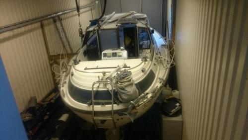

Gimbergsson 0 Postad 19 Oktober , 2016 (redigerade) Hej! är ny på forumet och vet inte om jag har skrivit i rätt kategori men ni får väl rätta mig om jag är helt fel ute. Har varit och tittat på en orrskär 27 som jag är intresserad av att köpa men efter en närmare titt ser jag att hela skrovet har krackulerat / spruckit i coaten vid vattenlinjen. hur omfattande och kostsamt är det att fixa till? borde jag söka ett annat objekt? mvh Redigerad 19 Oktober , 2016 av Gimbergsson Dela detta inlägg Länk till inlägg Dela på andra webbplatser
Lintott 2 143 Postad 19 Oktober , 2016 Det där går inte att polera och få helt igen. Inte ens genom att börja med vattenslipning. Ska det fixas så måste du slipa ner (matta så att färgen fäster) och sedan måla. Du bör välja tvåkomponentsfärg för att få det beständigt. Det finns bra färger som slätar ut sig rätt bra är de lagts på. Men det är ett stort jobb. Jag hade nog letat vidare efter ett exemplar i bättre skick. Utbudet på begagnade båtar är ju rätt stort så det borde gå att hitta en båt som du inte behöver börja med att göra en helmålning på. Dela detta inlägg Länk till inlägg Dela på andra webbplatser
Gimbergsson 0 Postad 19 Oktober , 2016 Bör man slipa ner til glasfibret? Jo känns lite så men motor och drev har knappt gått någonting så det är väll de som lockar men känns helt klart som ett hästjobb! Dela detta inlägg Länk till inlägg Dela på andra webbplatser
