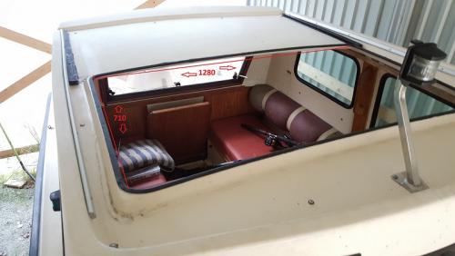

Trondremi 0 Postad 10 September , 2016 (redigerade) Är det nån form av ganska stor skjutlucka? Har du nån bild på hålet!? Det finns ju lite båtskrotar - ett totalhaveri är ju aldrig trevligt - mer än kanske för dig just nu. Ja det er en skjutlucka och jag legger med en bild ogch mått. Har du non adress på båtskrotar. Jag e Norsk och bor i Sverige. mått er 1280 x 710 i inra mått. Redigerad 10 September , 2016 av Trondremi Dela detta inlägg Länk till inlägg Dela på andra webbplatser

Thallatha 867 Postad 10 September , 2016 Båtskroten Sverige AB http://www.batskroten.se/ http://www.tackelochtag.se/ http://batskrot.se/ Annars får du väl tillverka en lucka själv. Det är egentligen inte så märkvärdigt. Jag hade nog utgått från en tunn skiva cellplast typ divinycell som jag stabiliserat i det läge jag ville ha den och plastat den på ena sidan. Vill man ha förstärkningar är det ju läge att fräsa ur divinycellen och plasta upp dem, innan man plastar undersidan. Sen får man bygga upp kanter och få till infästningar så att luckan kan glida som tänkt. Ett visst jobb, men inte omöjligt. Ett alternativ är ju att man tillverkar en plugg, plastar upp en form och gjuter en ny lucka i den. Enklaste pluggen är ju som sagt att få tag på en lika dan lucka att gjuta form på Dela detta inlägg Länk till inlägg Dela på andra webbplatser

bhemac 2 859 Postad 10 September , 2016 Jag som är lite latare hade köpt en skiva polykarbonat och gjort en sarg av teak. Man kan välja den billigare polykarbonaten som inte är så UV-stabil och sedan lagt på solfilm så slipper man även bli stekt! http://www.stocksundet.se/polykarbonatskivor/3 Dela detta inlägg Länk till inlägg Dela på andra webbplatser
