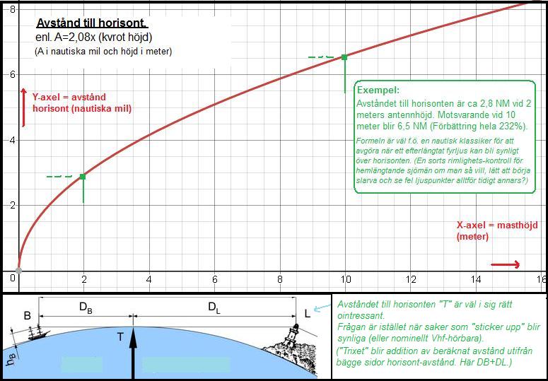

Håller med om att antennhöjd nog är det som "gäller alla vardagar i veckan relativt ökad sändareffekt". Ökad antennhöjd är snart nog alltid bättre enligt min skiss nedan? (VHF-radiosignaler uppför sig ungefär som synligt ljus, utbreder sig i raka strålar, men studsar dock bättre mot skrovliga berg?).
Fast ligger man omgiven av höga berg och försöker vhf-sända får nog radions uteffekt till antennen än en aldrig så stark strålkastare? (Optiska ljusstrålar studsar/reflekteras uruselt mot klippor men vhf-radions frekvens studsar klar bättre. Även inklämd bland höga klippor "når man ut" bättre med hög effektiv antenn-effekt, alltså bra SWR-värde plus vhf-standardens högeffekt 25 W.)
Någonstans går väl en gräns även för höga antennplaceringars marginalnytta, horisonten avlägsnas vid ökad antennhöjd enligt formeln nedan. Men med ökat avstånd blir man en allt mindre prick på horisonten, man måste höja rösten/uteffekten för att synas/höras? Det är just detta samband mellan antennens höjd, effektiv uteffekt (nominellt alltid 25 W för vhf:er i högeffektsläget, 1W i lågeffekt) som jag vill borra litet i.
