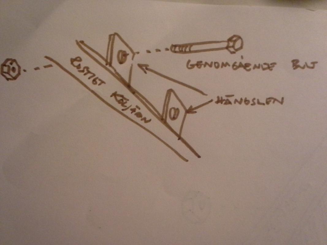

Till hösten blir det aktuellt att fundera på byte av köljärn, det gamla håller på att helt rosta bort.
Det som nu sitter där har "hängslen" som går upp på sidorna av kölen och sitter fast med en genomgående bult. Är detta "rätt", eller skulle det bli enklare på alla sätt om man bara tar ett flatjärn som man skruvar rakt nerifrån?

Några bilder säger mer än korta beskrivningar av problemet. Spontant så är det ju svårt att böja på plats om det inte är smala klena dimensioner?

Jag gjorde ett liknande jobb i höstas då jag kört loss en kölskena som bara var skruvad underifrån. Jag satte dit det du kallar hängslen med försänkt insexbult och hylsmutter. Du skall försöka få formen innan du monterar och jag näste "hänglerna" på plats och tog loss och svetsade. Jag använde 6 mm rostfritt järn

Ska du ha någotsånär grov dimension så blir det jobbigt att böja på plats? Tag av den gamla från båten och be en smed göra en kopia. Tror det blir enklast om du inte har rätt grejer själv!

Eld: Jag hade tänkt nåt i stil med genomgående bult rakt upp, och en mutter från insidan...
Ove: Tack för beskrivningen! Hur gjorde du rent praktiskt? Stod båten på kölen under arbetet eller hade du henne upphängd på annat sätt?
Båten stod på kärran som på bilden, vi flyttade fram den och pallade. Min skena går inte hela vägen under kölen bara in ca 50 cm efter att den blir rak akterut.
