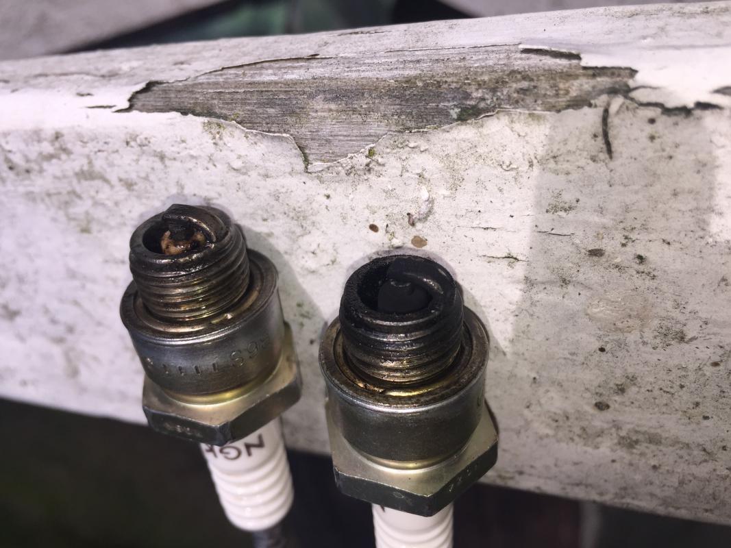

Blaster86 1 Postad 25 Augusti , 2016 Så här såg tändstiften ut efter ett tags körande, ena helt sotigt och andra mest lite blött. Det översta var det blöta. Tänder den bara på en cylinder? Dela detta inlägg Länk till inlägg Dela på andra webbplatser
Blaster86 1 Postad 25 Augusti , 2016 Har nu felsökt lite mer. Det kommer fortfarande gnistor från båda tändstiften när man tar av dem en och en. Däremot har jag testat att starta motorn och ta bort en av kablarna till tändstiften, när man kopplat bort det till det sotiga tändstiftet går det inte att starta motorn, men kopplar man av det andra så kommer motorn igång och kör precis som tidigare. Är det så att en cylinder inte fungerar och att den bara kör på en och därför inte klarar full gas/lågt varvtal? Hur kan man fixa det? Eller är det så att de är seriekopplade så att om man kopplar bort det första så funkar inte andra, men kopplar man bort andra så funkar fortfarande första... Dela detta inlägg Länk till inlägg Dela på andra webbplatser
Georg_Ohm 5 296 Postad 25 Augusti , 2016 Tändstiften är ju inte ihopkopplade på,det sättet, det är ju meningen att tändstidten skall ge gnista var gång kolven passerat övre tändläget. Hur är det med topplocket och dess packning, det är inte så att kompressionen läcker ut för en av cylindrarna? Det är ju aluminium, och dessa kan slå sig om motorn nån gång gått utan kylvatten. Dela detta inlägg Länk till inlägg Dela på andra webbplatser
Micke_Boat 8 Postad 25 Augusti , 2016 Att du får en gnista på tändstiften i "fria" luften betyder inte att tändstiften orkar att generera en gnista då bensin och luft trycks in i cylindern och komprimeras. Snabbläste texten och såg inte att du hade bytt tändstift. (kan ha missat detta i texten). 1: Om du inte har bytt så är det bra att börja med det, då tändstift ändå är förbrukningsvara och bör bytas ibland. 2: Om du får samma fenomen med nya tändstift så kan man prova att byta plats på de två tändspolarna för att försöka identifiera om felet flyttar sig. (byt styrsignal samt tändkabel) Om felet flyttar sig så är det en defekt tändspole. Om felet kvarstår på samma cylinder då man har bytt plats på tändspolarna så kan det vara CDI/tändboxen.... men det kan även vara styrsignalen IN till CDI/tändboxen. 3: På vissa boxar så kan man då byta plats på insignalen men då måste man även se till att byta styrsignal på utgående sida av CDI/styrboxen som går till tändspolen. Annars blir tändningen helt fel !!! Är du osäker så skippa steg 3 så du inte ställer till något och kopplar fel, du kan ha löst felet innan du kommer hit med nya stift bara Hoppas jag förklarade så det blev begripligt Dela detta inlägg Länk till inlägg Dela på andra webbplatser
Blaster86 1 Postad 25 Augusti , 2016 (redigerade) Tack för svaren! Jag har inte kollat topplocket och packningen, får se om jag kan göra det. Dock med min kunskap vet jag inte vart jag hittar den... Här är en hemsida med den motorn, ser man vart topplocket och dess packning är? http://www.leeroysramblings.com/OMC_6hp.htm Micke_boat, har inte bytt tändstift då jag inte lyckats få tag i de på 2-3 olika marinaffärer. Fick tag i 2 av annat märke som skulle vara kompatibla, men verkade inte fungera. Dock ser de gamla fräscha ut ändock. Men alltid bra att göra det enklare först. Ang tändspolarna, är det kabeln som går och kopplas på tändstiften? Du menar att bara korsa dem så de går till den andra och vise versa? Går inte att skada nått om man gör så? Redigerad 25 Augusti , 2016 av Blaster86 Dela detta inlägg Länk till inlägg Dela på andra webbplatser

Micke_Boat 8 Postad 27 Augusti , 2016 Kabeln som går till tändstiften kommer från tändspolen. Du kan inte bara byta plats på kablarna som går till tändstiften för då får du fel tändinställning. Du måste isåfall koppla bort ingående signalkablarna och byta plats på på de två tändspolarna och även byta plats på tändkablarna så att rätt stift får tändsignal vid rätt tidpunkt, annars startar den aldrig. Dela detta inlägg Länk till inlägg Dela på andra webbplatser
