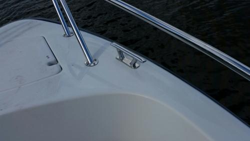

Micke_Boat 8 Postad 31 Juli , 2016 Knap som siter löst. Knap i fören på styrbord sida på min Askeladden 505 Excel börjar att lossna i den främre skruven. Tänkte kolla vilken dimension det var på muttern/skruvskallen men märker att man inte kommer åt denna. Knapen verkar vara skruvad innan de har monterat ihop skrovet och däcket. Någon som vet eller har något liknande? Dela detta inlägg Länk till inlägg Dela på andra webbplatser
kossor 935 Postad 31 Juli , 2016 (redigerade) Knap som siter löst. Knap i fören på styrbord sida på min Askeladden 505 Excel börjar att lossna i den främre skruven. Tänkte kolla vilken dimension det var på muttern/skruvskallen men märker att man inte kommer åt denna. Knapen verkar vara skruvad innan de har monterat ihop skrovet och däcket. Någon som vet eller har något liknande? Skruvad underifrån säkert med M10 eller M12 beroende på storlek på knapen. Knapen troligen monterad innan ihopsättning med skrovet då däcket låg upp och ner Ibland får man vara ormmänniska för att komma åt. Finns inga hålrum som är öppna för en arm så du kommer åt blir det att såga ur med en dosfräs och sätta in en inspektionslucka någonstans, typ en sådan här. .http://shop.nimbus.se/sv-se/inspektions-lucka-vit-145-mm-1996?returnurl=%2fsv-se%2fsearch%3fq%3dlucka Redigerad 31 Juli , 2016 av kossor Dela detta inlägg Länk till inlägg Dela på andra webbplatser
