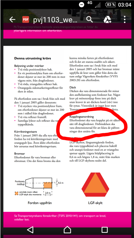

Jag vet inte hur ni kan tolka denna text som att det är ok att hänga på ett tyngre släp (efterfordon) än vad bilens kopplingsanordning är byggd för. Det är ju bl.a det som bestämmer hur mycket bilen får dra, det som står som max släpvagnsvikt i regbeviset.

Där har du fel när det gäller efterfordon att kopplingsanordningen bestämmer vad bilen får dra i reg.beviset.
Vad draget klarar har i regel inget med bilens registrerade max dragvikt att göra. Och det är här som du och många fler har fel när det gäller efterfordon. Det är visserligen luddigt beskrivet, men det som är helt klart är att det hänvisar inte mot bilens reg.bevis och dragvikter.
Utan här bedöms kopplingsanordningen om den är säker ur ett subjektivt synsätt.
Tyvärr verkar inte det fullständiga regelverket finnas längre på T-styrelsens sida, jag kan inte hitta det i alla fall, utan är bara det övergripande som finns tillgängligt.

Ring till transportstyrelsen för att få svart på vitt, det gjorde jag visserligen för några år sedan, och då var det solklart vad som gällde med bromsat efterfordon, dvs finns ingen viktgräns om kopplingsanordningen bedöms klara den påhängda vikten, sedan vad som står i reg.beviset är inte intressant i efterfordonsfallet.
Och det stod också i den fullständiga publikationen hos transportstyrelsen.

Har pratat med TS och det är solklart att broms gäller.
