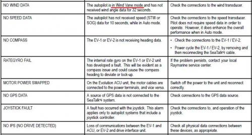

Larmar autopiloten för utebliven vinddata enligt bilden nedan?
Borde den väl göra efter 32 sekunder om du aktivt valt "wind vane mode"? :wacko:

Manual autopilot (pdf,bilden f.ö. snodd på sidan 42/54)

Hmm... får du larm enligt mitt tidigare inlägg efter 32 sekunder? Nå, ha det gott i det fina vädret! :-)
