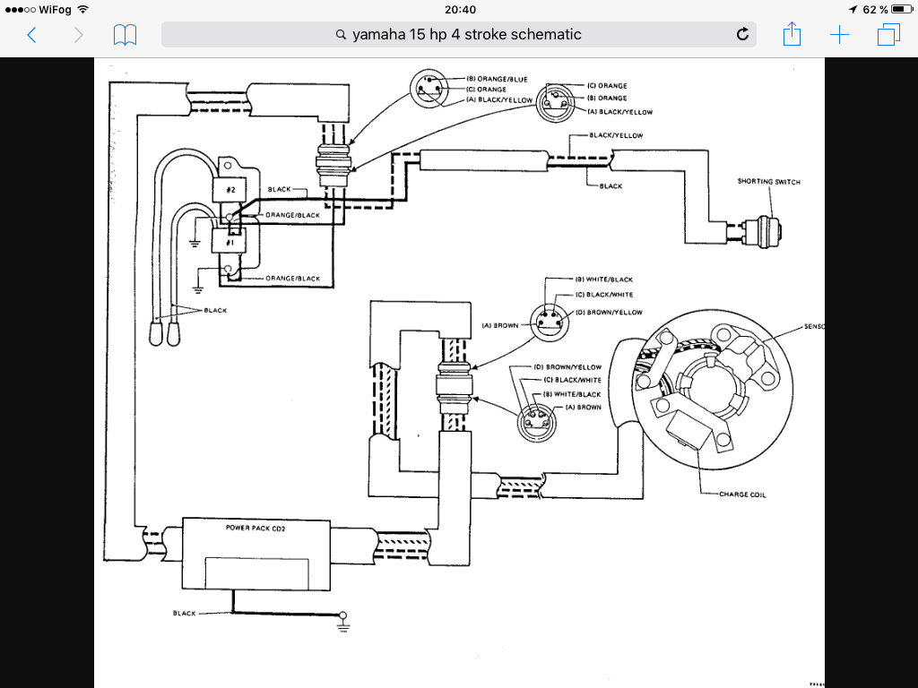

Har en Yamaha 15 HK fyrtakt -99.
Monterade bort handtaget för att använda ratt istället.
Efter detta startar inte motorn.
Dödarknappens anslutningar (en jord en plus) är inkopplade på en slutarknapp.
Ifjol gick maskinen problemfritt.
Efter detta får jag ingen gnista.
Har prövat alla tänkbara dragningar på dödarn.
Är det någon som har råkat ut för något liknande?
Tips innan jag köper nya spolar och cdi?
Du ska inte ha nån plus inkopplad på dödarknappen, det är ju tändspolen som ska "jordas" mot godset på motorn, så endast en kabel mot godset, annars blir det fel.
Men för att döda motorn efter körningen så måste jag sluta kretsen?
Dvs,med en knapp bredvid gasreglaget, "kortsluta" motorn?
Kortsluta motorn? Man ska inte kortsluta + mot -, då kortsluter man generatorn. Knappen ska kopplas till tändningen.
Redigerad av Bjorns_snipa
Tips: Sätt tillbaka kabelanslutningen som den satt då du hade handtaget inkopplat och kontrollera att motorn fungerar korrekt, så att du inte har felkopplat och ställt till något.
Om allt är OK så behöver du bara se vilka kablar som går till stoppknappen i handtaget och förlänga dessa fram till reglage/ratt där du monterar en slutande återfjädrande brytare.
