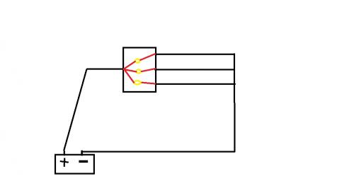

Vill du ha en individuell lampa för varje lanterna men bara en switch vid elpanelen för navigation och en för ankarlanternan så lär du förgrena strömmen till fler kablar med en kopplingsplint efter elpanelen. Därefter seriekopplas en lysdiod(som klarar de strömmar som krävs för lanternan) på kablaget till lanternan. Krävs således en separat kabel per lanterna.
Rektangeln är en kopplingsplint, gula lampa och röd koppling
Man kanske faktiskt kan seriekoppla en led parallellt med strömkabeln till lanternan så slipper man bry sig om vad dioden klarar för ström? kanske över kopplingsplinten på ena singeltill och till andra sidan förgrenad på den man vill avläsa? Rycker lampan bryts ju kretsen även då för lampan..
Rektangeln är en kopplingsplint, gula lampa och röd koppling. Fast kanske krävs en särskild plint så inte det får kontakt ändå..
