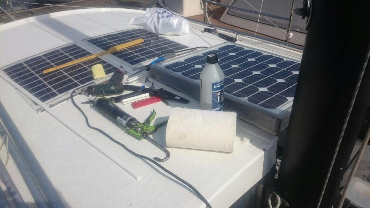

Har själv två 25W tunna solcellspaneler på rostfria plåtar och en "Gammal vanlig" på glas med ram. Den också 25 W. och skulle ha plats för ytterligare ett par.

Jag har i stort sett samma uppsättning som du. Har klistrat en 100w-matta på taket.
Som jag ser det är solcellerna främst ett sätt att ladda upp båten medan den står i hamn då den inte används. Istället för landström. Om man skulle ligga på en ö några dagar utan att köra motorn så kommer batterierna långsamt laddas ur. Dock inte lika snabbt som utan solceller. Den ger nästan aldrig 100w. För det måste den vara perfekt vinklad mot solen och vara mitt på dagen. På taket har den fel vinkel och det är säkert någon mast som skymmer.
Vi har som längst vart ute kanske 2 veckor i sträck. Då har vi kört motorn 1h per dag max när vi bytt ö. Det har funkat bra!
Mitt tips är att köpa så mycket watt du kan få plats med och köra på! Men räkna inte med att den kommer hålla jämna steg med förbrukningen, utan mer dämpar fallet ner. Men som sagt, framförallt för laddning i hamn.
