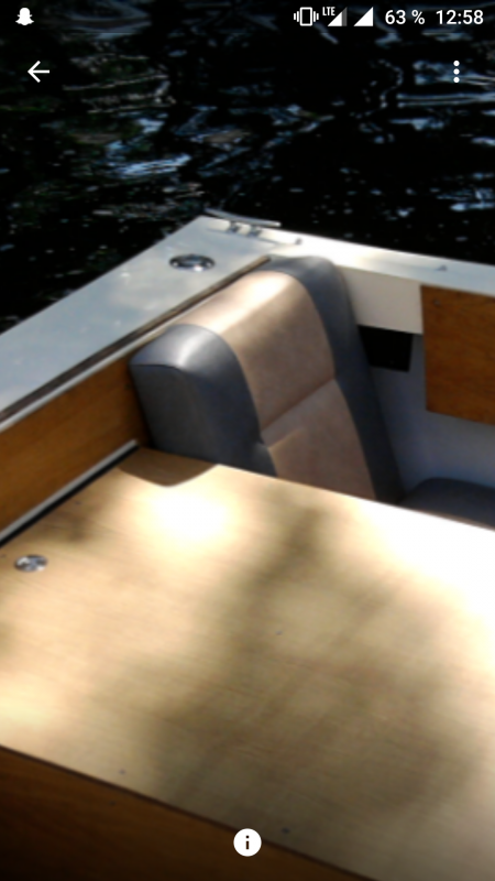

Jag nyligen köpt mig en båt winner Tigress 19 med en 170hk inombordare, hade tänkt köra lite vattenlek och nu undrar jag hur jag skall gå till väga för att fästa draglinan i båten.
Håller det om jag skulle dra en lina mellan båt knapparna i aktern och sätta ett dragblock på den linan och sedan fästa flytlinan i dragblocket, eller drar jag sönder båten då?
Tacksam för alla svar!
/Linus
Gör som du har föreslått. Det vil fungera perfekt! Gör gärna den linan mellan knaperna så lång att det blir ett bra V. Inte för kort. Det ger bra vinkel på momentet på knaperna!
Tack så mycket för informationen Alfa och Niklas, känns som att jag kommer våga prova detta på min båt nu också :)
Det ska hålla !
Tänk så här... Går det sönder är det bättre att det gör det när ni åker vattenskidor än när du har lagt till för natten och det blåser upp och går sönder då. På många båtar kan man förstärka med extra stora brickor eller en platta på undersidan där knappen är skruvade.
