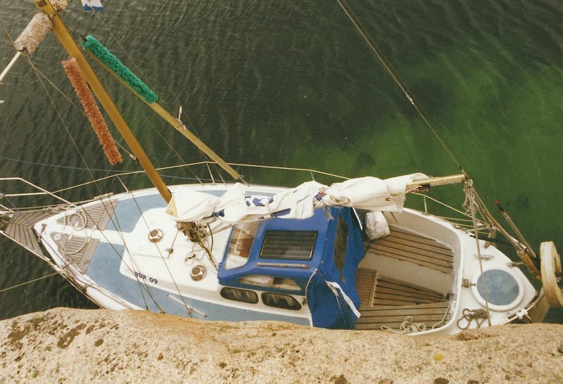

Thallatha 867 Postad 16 Juni , 2016 Jo jag hade en 25w solcellspanel på sprayhooden på en båt med plats för ytterligare en. Fast den sprayhooden som följde med båten var så dålig så jag gjorde en ny - i glasfiberlaminat. Placeringen fungerade alldeles utmärkt och man försökte ju se till att panelen inte blev skuggad - om möjligt. Dela detta inlägg Länk till inlägg Dela på andra webbplatser

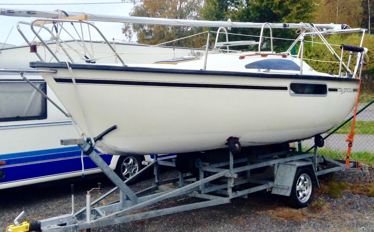

pseudonym 1 169 Postad 16 Juni , 2016 Säkert är det så. På min lilla Albin 57:a har jag 4 paneler fast installerade. 3 stycken 10w och en 15w. Finns inte så mycket plats för större. Fick ju bygga en targabåge på aktern och en båge över ruffluckan. Har nu köpt en vikbar på 50w för att komplettera när man ligger i hamn och drar ström för kylbox har jag, VHF likaså, en B&G 7 tums plotter, eller faktiskt två likadan numera, en till vardera båt. ett kombiinstrument med ekolod och fart, ett gammalt Silva som funkar än. Dela detta inlägg Länk till inlägg Dela på andra webbplatser
