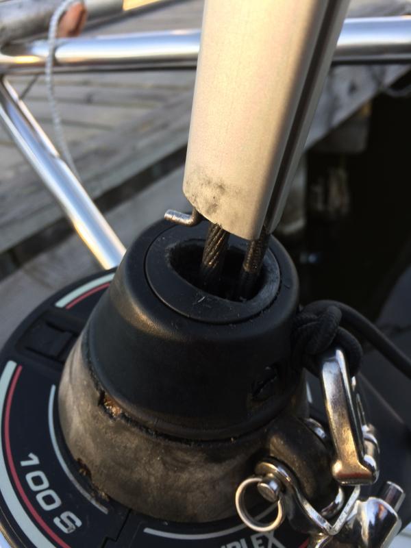

Furlex profil lossnat
På grund av olyckliga omständigheter så har jag lyckats dra upp rullprofilen ur nedre rulltrumman. Började med att övre skothaken släppte från focken och när jag tog ned focken satt övre fallsvirveln först kvar men kom sedan ned fort och hårt och kilade fast i segelintaget. Hade lite för bråttom och försökte dra upp den med spinnfallet men då lossnade profilen. Se bilden nedan.
Har försökt på alla sätt att lirka tillbaka den både med finess och våld. Har ni något tips för hur man kan få den på plats igen eller måste hela systemet ned och monteras isär?

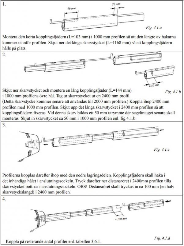

Seldens har ju gett ut några digra häften:
(Bild 3 sidan 16 verkar användbar i ditt fall)
www.seldenmast.com/files/1426855958/595-102-S.pdf
www.seldenmast.com/files/1416926328/595-540-S.pdf

Skillnaden mot monteringsanvisningen på s.16 är att i det läget har man inget stag inne i profilen. Nu tar staget och själva skarvstycket inne i profilen massor av plats vilket gör att fjädern inte riktigt går att trycka undan. Misstänker att man måste ta isär hela skiten för att kunna föra upp skarvstycket ovanför fjädern men hoppas att det ska finnas någon smart lösning som jag inte tänkt på.

Du måste dra ur innerkärnan (distansröret) för att kunna föra in kopplingsfjädern i sitt läge i den yttre profilen. När du sedan trycker in innerkärnan igen så låser den kopplingsfjädern i sitt läge i ytterprofilen.
Det finns inte utrymme inne i profilen för att kopplingsfjädern ska kunna "fjädra ner" och komma på plats på annat sätt.

Kanske om du demonterar segelintaget enligt skissen nedan?
Då kanske du kan få grepp på distansröret i det utrymmet som blir och skjuta upp den tillräckligt för att fjädern skall gå lätt?
Egentligen helst ta ut fjädern och kolla så den inte blivit deformerad. Skall nog vara exakt 90 graders krök på den för att passa bra i låshålet.
Har rödmarkerat distansröret i skissen, ser ut som man kan få tag i den med demonterat segelintag och kanske lyfta den en bit? Eller kanske stoppas den av profilens ändstycke nära masttoppen??

Att ta bort segelintaget och nypa om distansröret kan fungera. En svetstång med stor kraft runt distansen och försiktigt knackande. Det finns en stor risk att dustansröret blir deformerat så segelintaget inte går på igen (undra varför jag vet det?) Stor försiktighet alltså. Om mastkran finns i närheten så är det bara någon timmes jobb att plocka ner förstaget. Allt blir mycket lättare när den ligger på marken.

Kommer du ihåg om distansrör finns längs hela innersidan av profilen? Om det är några luckor så borde det gå att förskjuta den men annars blir det nog att dra ut staget. Enligt manualen måste man då kapa staget med 5 mm innan det återmonteras och detta är man inte så sugen på.
Beroende av årsmodell så är det korta skarvsrycken som håller profilerna eller en lång från nedre fjädern (den som hoppat ur)upp till första skarven och därefter korta skarvstycken. Med lite tur kan du som jag skrev knacka upp dom några cm så fjädern går att trycka in. Tipset oavsett är att ersätta förstaget med spinnfall eller fockfall och göra arbetet på marken. Spraya alla skarvar med wd40 och låt det krypa in så ökar chanserna.

Att hela profilpaketet kan röra sig på vajern räcker inte. Skarvstyckena måste förskjutas för att kunna påverka fjädern.

Den krånglande kopplingsfjädern verkar enligt skissen i inlägg #3 (delskiss 1 & 3) vara decimeter-lång, kan distansröret lyftas typ 5 cm så borde fjäderns motstånd bli klart överkomligare, fiskline-metoden (#4) få bättre förutsättning att lyckas?
