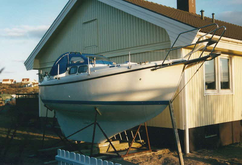

I ett försäkringsärende skulle det väl kunna tänkas att man la på ny "gelcoat" på en båt, men jag undra hur många amatörer som gör det på en gammal båt. Har har två plastbåtar som är målade med 2K-färg och har tidigare haft ytterligare en. En av de nuvarande - lilla bilden till vänster och den tidigare båten har jag målat själv.
Många av de båtarna med vitt fribord har jag  haft vit bottenfärg på och en bred blå vattenlinje.
Redigerad av Thallatha
Jag hade målat friborden med tvåkomponentsfärg - betydligt enklare än att lägga på ny gelcoat och mycket tåligare.
