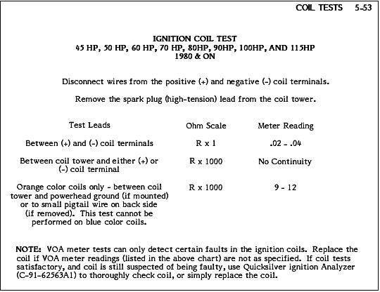

Laddar upp en bild, mät mellan de röda pilarna, och mät därefter mellan de gröna.
Hej, har du tagit bort alla kablar ifrån tändspolen vid mätningarna?
Är väl tändsystem "type V" enligt schemat HÄR, spolarna ser någorlunda snarlika ut som dina?
Väldigt lågt ohmvärde mellan + och - , endast 0.02-0.04 ohm.
Oändligt högt mellan högspänningsuttaget och endera av de andra.
(Men bara om alla kablar är borttagna.)
Bilden f.ö. norpad här.

Hmm... knepigt med ohm-talen, men som du själv påpekade är det konstigt ifall alla tre skulle pajat på samma sätt samtidigt. Särskilt som de fungerade igen efter nertiltningen som du beskrev i trådhuvudet?
Tror snarare att nåt i kablaget glappar, eller kanske - trots din kontrollmätning - kvicksilverbrytaren som Nikitalord var inne på?
Ps. Som sagt verkar detta med spolarnas resistans vara ett felaktigt sidospår kan jag tycka! Men har du plockat ur de tre spolarna ur sin störnings-hämmande "covercoil 43542" och verkligen mätt spolarna separat utan anslutningar? För övrigt ser jag inget konstigt i att motståndet är lågt på gränsen till "kortslutning" mellan primärlindningens + & -. Även i din länkade tabell över resistansvärden ser jag idel typ 0,2-1* ohm i kolumnen "primär". (Senaste budet i inlägg #4 = 700 ohm är dock orimligt högt, kan vara sant för sekundärlindning men knappast primären. Tidigare budet "kortslutning" i trådhuvudet verkar klart närmare sanningen??)
*) I min länk angavs dock tio gånger lägre värde, 0,02 - 0,1 ohm. (Skriver man .02 - .1 betyder det att man utelämnar nollan före och ersätter kommatecknet med en punkt, den sömniga sekreteraren som skrev ut texten kanske missade litet? Tror alltså mer på dina högre värden, 0,2 - 1,0 ohm, men 700 ohm enligt inlägg #4 är orimligt. Grundämnet koppar leder ström utmärkt bra, inga svårigheter att kolla rimligheten hos olika ohmvärden med olika långa och grova lindningstrådar. På vänsteruppslaget HÄR syns f.ö. i fotot att du har tändsystem "type V", med covercoil-klädda spolar ser det ju exakt lika ut som i ditt foto. (Gummit i covercoil har nog viss elektrisk ledningsförmåga, de breda kontaktblecken är nog för att jorda det svagt ledande "covergummit"? Ds.
