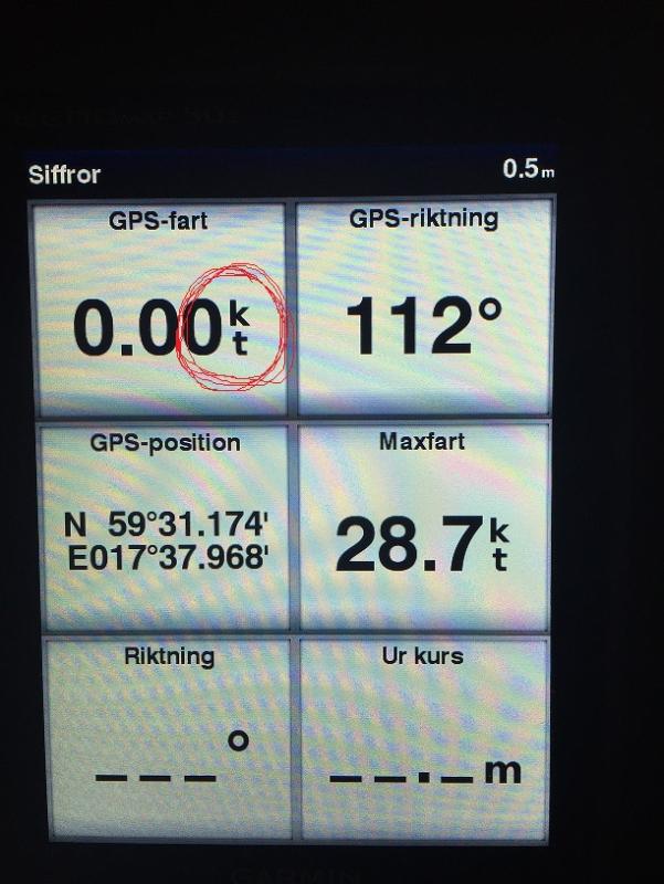

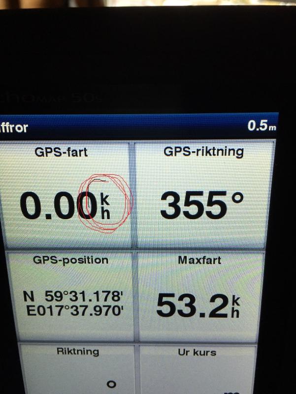

Jag har en garmin 50s  på min Hr440sc och igår när jag körde fullt så visade min knopmätere 50knop?
Båten kommer bara komma upp i ca 30knop med min Evinrude e-tec 50.

Enligt min garmin så har båten bara gått 30 knop fram tills i går när den plötsligt visar 50knop.
Jag märkte också igår när jag skulle in till båthamnen att vid ca 5knop så visar min garmin ca 11knop.
Jag har inte mätt upp hastigheten med en annan mätare men det är en ganska stor skillnad i känslan
mellan 30 och 50knop.

Troligtvis har du ställt in, eller inte ställt in rätt enhet när det gäller hastighetsvisningen, kolla under inställningar att det står "kn" eller knop. Man kan ju välja mellan mph och anda enheter vi mest förknippar med landsvägsfordon.
Gå in i hemmenyn, som kommer upp när du startar navigatorn.
Välj inställningar
Sedan "enheter"
Systemenheter
Egna
Egna (igen)
Slutligen "båtens hastighet" där ställer du in "kn, knop" du kan också välja "Mile per timme" och "Kilometer per timme", men gör inte det, då blir det fel enhet....
Tolkade som att du hade en mätare som visade fel jämfört m gps.. den visar nog rätt.. så ohm:s lag ska du nog gå på. 30kn är ju ca 55kmph

Hallå igen.
Nu har allt ordnat sig, av någon anledning så måste jag ha ändrat från knop till kilometer per timme
utan att jag vetat vad jag sysslat med.
Tack för eran kunskap och snabba svar.
// Nicke
