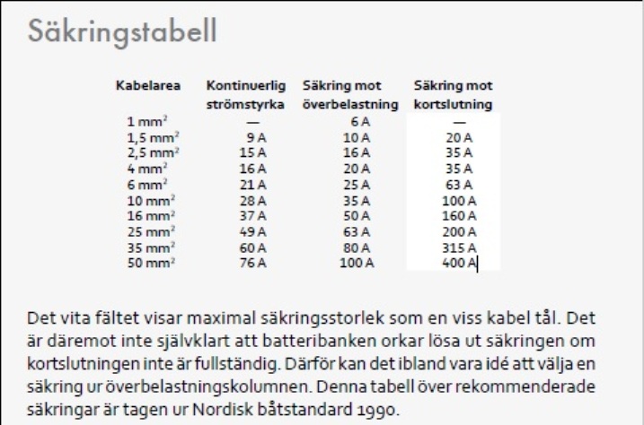

Här är tabellen.
Hälsningar Ove

Tycker att det leder fel att utgå från kabelns grovlek. Först måste säkringen klara strömmen till startmotorn, och om då kablarna  är för klena, byt dem. Jag skulle välja den minsta säkring som klarar startmotorns effekt  plus en marginal. Skulle man ha onödigt grova kablar och välja säkring efter det så skulle man kunna åka omkring med en begränsad kortis som snabbt dödar batteriet utan att säkringen löser ut.
Bedömde att min startmotor på 1 kW skulle behöva en säkring på 100 A. Det räckte. En gång. Vi andra starten löste den ut. Satte dit en på 200 A, det var vad som fanns att tillgå, förmodligen hade det räckt med 150 A

Normalt säkrar man utgående ledningar efter grovleken, men i fallet med huvudsäkring mellan batteri och startmotor/generator är det en helt annan sak. En sån säkring måste klara startmotorns startström med mycket god marginal.
