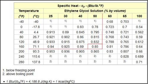

Rent vatten har bättre kylegenskaper än glykolblandat, uppåt 17 % bättre enligt tabellen nedan, kanske gör det susen? Gäller bara att tappa ur innan frosten slår till.
[Rostar en smula mer utan glykolens rostskydd men men. Bra dock att det slutna systemets högre tryck kvarstår, är väl ca 1 ATÖ så vattnet kokar först uppåt 105-110(?) grader vilket ger ökad marginal. Möjligen kan man också dalta lite med motorn och använda avjoniserat vatten.]
Rent vatten har som jämförelse "heat capacity" 1,0 BTU/lb.F i tabellen nedan. I tabellen kan utläsas att 50/50 glykolblandning har runt 0,85 BTU/lb.F. Alltså en betydande skillnad, i alla fall tillräckligt för att motivera ett test kan jag tycka?
