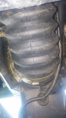

Behöver jag byta bälgar innan sjösättning?

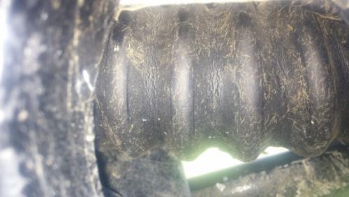

Har börjat att göra iordning våran nyköpta båt inför sjösättningen och vid en koll av bälgarna så ser dom inte helt frächa ut. Bifogar en bild. Vad säger ni? vågar vi åka den här sommaren för att byta dom till hösten? Bilden är på avgasbälgen. Knutkorsbälgen ser bättre ut men bälgen till växelvajern ser lika illa ut.
Den känns så klart lite stel men ytsprickorna blir inte värre när man trycker ihop bälgen och "belastar" den lite.
Förra ägaren som bara ägde båten i ett par månader vet ingen status när de senast byttes men ägaren innan var tydligen båtmek och skulle ha servat allt enligt konstens alla regler. Men det syns att bälgarna inte är bytta på ett tag.
Skulle ha varit skönt att kunna åka i sommar och kunna svarva alla specialverktyg som verkar behövas i lugn och ro. Är ett Mercruiser Bravo 1 drev.
Avgasbälgen spelar ingen större roll om den går sönder men om bälgen till växelwiren går sönder så sjunker antagligen båten.
Om du fortfarande hinner så mår man bättre i magen av att åka med nybytt knutkorsbälg och växelwire bälg.  Max 3-5 år gamla. Avgasbälgen byter man ev när den går sönder då det är helt ofarligt om det går hål på den. Ta tag i gummit och dra/böj ganska hårt. Det ska inte ens finnas antydan till sprickor.

Orkar inte med att vara orolig hela sommaren som jag rev isär allt idag. Knutkorsbälgen hade nog gått nåt år till men växelvajerbälgen ser riktigt illa ut med riktigt djupa sprickor. Avgasbälgen är inte heller allt för fin men den är ju som sagt inte lika kritisk.
Blir att byta alla 3 bälgar + vattenslangen.
