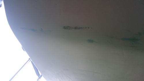

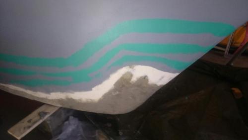

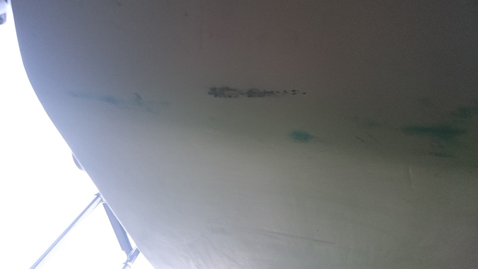

Finns det några här som kan bedöma lagningen på min båt.

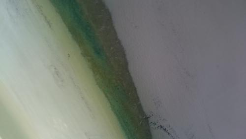

Svårt kan jag tänka mig enbart via bilder men vad kan det gröna vara för något de har lagat med?
Vissa ställen har de fyllt upp med gelcoat.
Lagningen löper längs hela kölen i stort sett fram till fören.

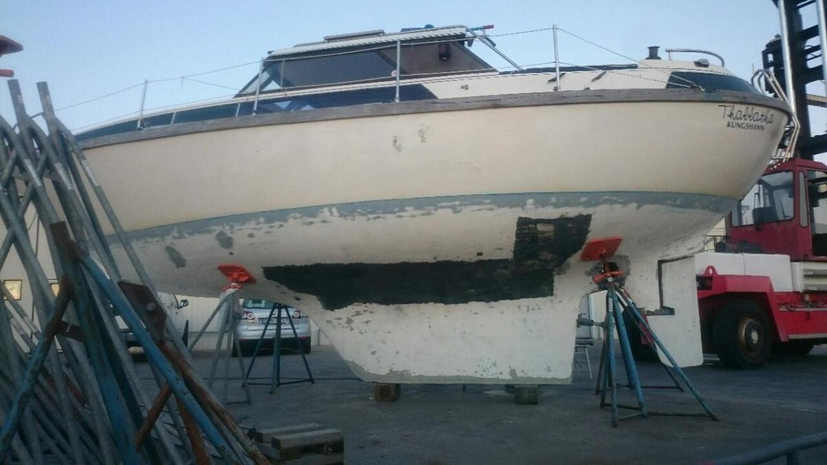

Båten är en Bella 621DC
Upptäcktes efter att jag skrapat och slipat bort all gammal krackelerad färg.
Har inte sett några tecken på att de har lagat inneifrån.
Fick ingen information ifrån säljaren (firma) när jag köpte båten att den har varit lagad.
Det är nog ingen fara.
Det gröna misstänker jag är nån form av glasfiberspackel.
