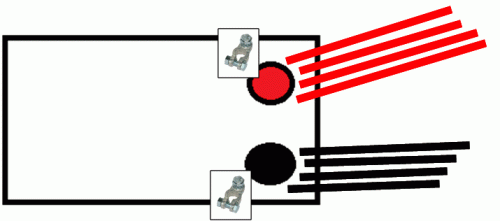

Nu till själva inkopplingen. Det är massor av kablar som går till varje pol på batteriet. De är fästa på varsin kabelsko. Kan tänka mig att kablarna går till bogisbatteriet i fören, kylskåp, generator etc. Finns säkert lite säkringar med där också.
Såhär ser det ut idag:

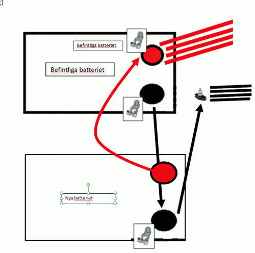

Jag tänkte koppla in det nya förbrukningsbatteriet såhär:
Kommer det lira?
Vad ska jag ha för diameter på kablarna mellan batterierna?
Ja men det vore bättre att flytta förbrukarna till separata kopplingsplintar. Det verkar saknas säkringar också, varje (röd) ledare ska skyddad av en säkring.
Ja du koppar batterierna parallellt, välj samma dimension på kablarna som du redan har till nuvarande batteri.
Och följ Petters råd om kopplingsplintaf och säkringar nära batterierna, osäkrade kablar skall vara så korta som möjligt.
"samma dimension på kablarna som du redan har till nuvarande batteri" kan bli svårt då de har olika dimensioner eller menar du någon särskilt, den som går från generatorn?
En hel del är nämligen kopplade direkt på kabelskon på varje pol.
Jag kommer inte kunna flytta kablarna som löper från de befintliga polerna och behöver därför köra med någon form av förlängning.
Vad tror ni om det här?
Som det är idag är allt säkrat med säkringar så jag ser ingen anledning att ändra det bara för att jag kopplar på ett till batteri.
Stort tack för era synpunkter.
Välj då samma dimension som den grövsta kabeln du har, så skapar du ju i alla fall ingen flaskhals.

Fast stämmer det? Det verkar ju vara separata kablar till varje förbrukare till batteriet. Därmed så ackumuleras ju deras gemensamma förbrukning som borde tas i beaktning? Den som går mellan batterierna lär ju ta hänsyn till detta antar jag? Visst om det gick en ledare från batteribanken till en plint, men så verkar det ju inte vara?
