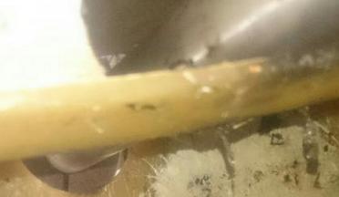

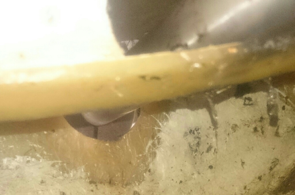

Här kommer lite bilder så ni får en bättre helhetsbild. Som ni ser på andra bilden går axeln genom två väggar. Den ena för tight nertill och där är hela kontruktionen 90graders L formad, för ökad hållfasthet/styvhet antar jag. Känns obra att såga upp den konstruktionen så det alternativet utesluter jag.
Så det återstår egentligen bara att ta av rodret om slangen ska bytas.
Därför monterade jag istället tillbaka backslaget idag, för att få nånting gjort.
Jag bedömer att det inte påverkar ett ev slangbyte iaf eftersom axeln lär träs ur bakåt ändå.
I tredje bilden ser ni hur långt bak jag kan skjuta axeln innan det tar i rodret. Så skulle jag ändå vilja ta loss tätningen framåt så finns drygt en dm till backslaget, det är alltså inte det som är flaskhalsen.

Väldigt tajt mellan axeln och tvärskottet, rent av såpass tajt att axeln kanske orsakat brännskada i plasten enligt mitt frågetecken i bilden nedan?
Själva finessen med propellergenomföringar med flexslang eller bälg är i mina ögon att tillåta axeln att fritt röra sig några enstaka vinkelgrader eftersom motorn flexibla gummitassar kräver detta.
[säg att motorn p.g.a. de vibrationsdämpande tassarna kan röra sig nån centimeter i sid- eller höjdled, då gäller det för axeln att följa med utan stress. (Ju längre fri axel mellan axel-stödjepunkten i propellerhylsan och motorn desto bättre, detta för att vinkelavvikelsen då blir mindre i grader räknat.)
Bör alltså bara finnas en enda stödjepunkt längs axeln (läs lagringen inuti stävhylsan) i en sådan flexibel installation. (Och alltså helst placerad så långt bort ifrån motorn akterut som möjligt med tanke på att långa fria axlar ger mindre vinkelavvikelse.) Förklarar också detta med att vattentätningen hängs i flexibel bälg/flexslang, tätningen får inte stödja axeln. Detta med "materialX och frågetecknets möjliga brännskada" är knappast i enlighet med sådan grundprincip, kan jag klura??]
Jag hade faktiskt inte ens sett att de ligger så nära att det är mörkare i plasten där. Det ligger så långt ner så jag har hållt ner mobilen och fotat på känn underifrån, inget man kan se utan kamera eller spegel annars.
Trögheten i axeln var som s59746 trodde i huvudsak pga att backslaget var borta. Så fort det nya var monterat gick det betydligt lättare. Något trögt kanske, men inget som jag tror är onormalt efter en vinter på land. Lite "torrgummignäll" hörs men jag antar att det blir bra i vatten.
Jag ska sticka ner kameran och ett par fingrar å ta reda på hur nära axeln går "materialX" nu när axeln är monterad på backslaget. Det var den inte när bilden togs så lite hänger den ner.
MarerialX är hursomhelst ett "skott" eller om man kallar det något annat när den inte följer hela bottnens form. Tvärskepps i längd där akterruffen börjar.
Om ni ser hela konstruktionen på plats tror jag inte någon av de kloka gubbar skulle vilja sätta sågen i det. Det är uppenbart en strukturellt väsentlig del av båten. Att den avslutas nertill i en L-form är nog för att öka stadgan där väggen/skottet ej går ner i botten.
Den andra väggen däremot är "bara" bakre väggen i motorbaljan. Den skulle jag våga såga i utan oro, men det skulle inte göra någon skillnad.
Nu tänkte jag inte att du skulle såga bort något, utan bara slipa/ fila upp hålen, detta ändrar inte på någon struktur.
Ser på dina bilder att det inte behövs någon större avverkning för att din Tätning ska gå att dra av axeln.
