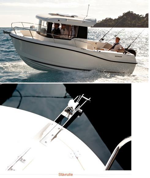

Har en Quicksilver captur  605 vilken e väldigt hög i fören .. så när man ska ta sig iland på någon ö blir det väldigt högt över 1m till vattenytan .. så nån som vet om det finns nån portabel stege man kan använda vid de tillfällena?
är inte så sugen på att borra massa hål i båten.. kan en enkel repstege fungera?

En repstege fungerar inte då du trycker in den mot skrovet av tyngden. Fungerar på raka skrovsidor men sämre under vattenlinjen då den trycks in under skrovet igen.
Har du inget räcke fram att hänga en stege i så är det nog till att montera fästen ändå.
har ju räcke fram med det är ca 1 meter emellan dem i fören..

Håller med ovanstående angående repstegar men funderar på typ "FenderStep"?
Stäven tycks enligt bilden inte luta särskilt skarpt akterut neråt vattenlinjen, kanske funkar en tjock rephängd stege med bara ett enda steg?
Ankarrullen i fören är tydligen original så TS kliver nog ändå ombord bredvid den, bara en fundering.
Puttifrånpåsar får man väl aldrig för många av så grund-idén med FenderStep känns bra. Även jättestora fendrar kan behövas ibland så nån sorts rejält fet fender kan vara bra att ha.
Stela påhängsstegar kan också slå i naturhamnens klippa om den är för lång, rentav lossna, och en sådan kan inte användas i flera situationer "multi-purpose" likt en fender.
Bildgooglade dels 2-steg och dels 3-stegs påhängsstegar bara för att få nåt att glo på under funderandet. Du har väl också en ögla för stöldskyddet långt ner på stäven, och FenderStep har en ögla i sin underkant, kanske kan den göras mindre ostabil att kliva på om den snöras fast där?

Den stege som Peter_K föreslog - kanske lite modifieringar krävs - i kombination med ett par fästen mellan ankardävert och pulpit kan kanske vara en lösning.
Då får du en stege som ligger vid sidan om ankaret, men jag tror det är bättre än at ha ett ankare mitt där stegen är.
