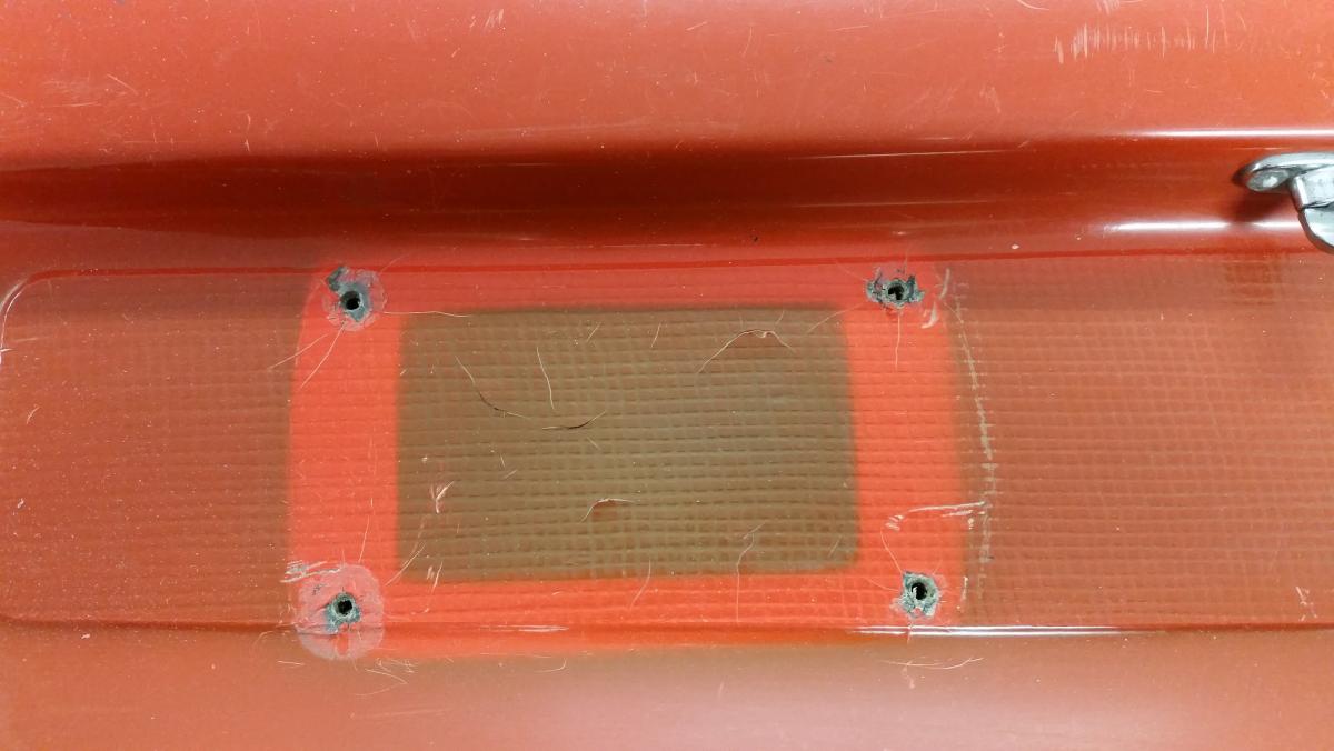

Jag har en Ockelbo T16 från tidigt 70-tal där den orangea gelcoaten har antagit en mer gulbrun nyans. Jag har testat att maskinpolera med Autosol men i princip helt utan resultat. Det verkar som att det blivit mörka fläckar en bit ner i gelcoaten och därför antar jag att man skulle behöva avverka farligt mycket för att nå ner till originalnyansen.
Jag är tveksam till att även Abralon skulle kunna rå på detta eller vad säger församlingen? Bifogar en bild på hur det ser ut när jag plockat bort ett beslag.
Tycker inte det ser mer änn ytskikt oxiderat/mörknat ut.. men verkliggeten se kanske annorlunda ut.
testa på nån minifläck nånstans slipa lätt.. har märkt fosforsyra, säkert andra syror åxå.. kan hjälpa
Kör på med vattenslip i typ 1200 så ser man hur illa detta är. Orange från denna tid är känslig for UV så den kan nog vara kört.
Om det inte går att slipa bort så gör det lite om du ändå ska måla upp båten igen (?).
Tittar man riktigt nära så ser det ut som om gelcoaten har fått någon form av fläcktyfus "under huden" så det kan nog vara som ovanstående säger att uv har orsakat dessa förändringar under 40 år. Kanske skulle nämna att på bilden ovan så är alla ytor ganska rejält maskinpolerade med autosol och ändå kvarstår dessa skillnader...
Polera upp lär dig njuta av patinan... lite coolt är det väl.

På bilden ser det ju ut som ett halkskydd som blivit brunt, medans den släta oranga ytan bredvid fortfarande är fin. Stämmer det? Är det isf genomgående på båten? Isåfall kan du väl polera upp de släta ytorna och måla på nya halkskydd. Kanske i en annan färg, typ mörkgrå?
På bilden så har den riktigt mörka rektangeln dolts av en bit gummimatta så den är inte riktigt representativ, men även resten av båten är ganska kraftigt gulbrun istället för orange. Men jag får nog leva med det som ni säger.
Jag tänker polera hela båten med autosol, sedan får den gå en sommar och sen får jag ta ställning till om jag står ut med det eller ej  :)
våtslip kan ju hjälpa för att få tillbaka färgen får testa sig fram till vilket som fungera annars köp smartabs raptor grymt till gelcoat.
