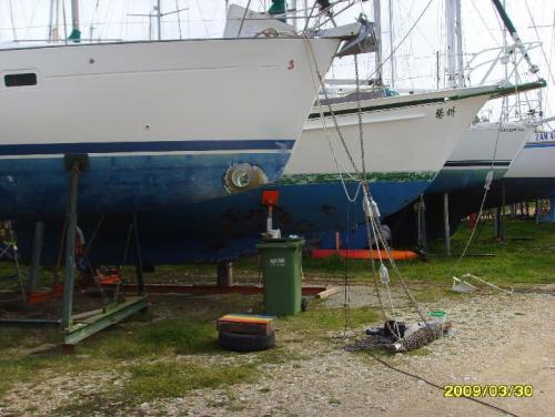

I Grekland använde jag soptunna som arbetsbänk.
