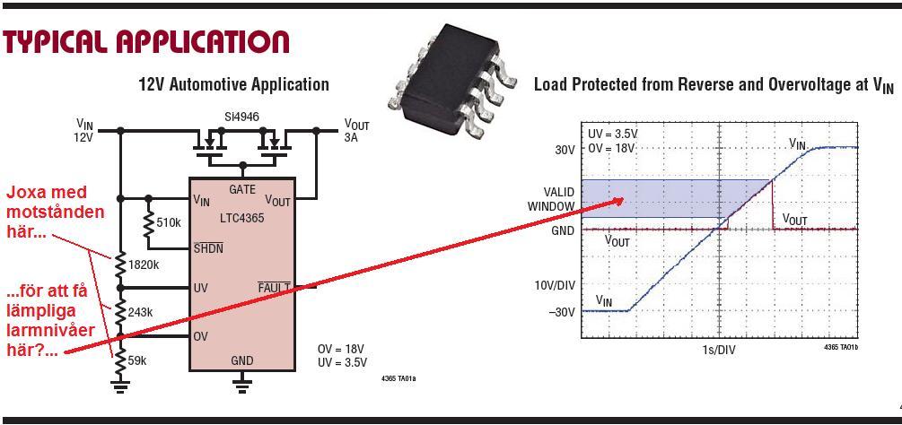

Möjligen finns det nånstans "eftermarknads-givare" till din motor som både kan driva just dina analoga mätare plus ge distinkta kontakt-slutningar för larm vid lämpliga nivåer. Men i annat fall kan man ju försöka bygga nåt själv, gjorde en snabb-spaning och hittade DENNA krets.
(40 spänn hos Elfa.)
Kretsen verkar robust och kräver inte mycket kringkomponenter, står ju att typisk tillämpning är för "12V automotive application"? Vidare verkar utgången orka driva hela tre ampere*, ett par skräniga ljudsumrar därför knappast nåt problem?
Två sådana kretsar, en för oljetrycket och en för vattentempen, på ett enkelt veroboard kanske kan funka?
(Ni övriga elnördar, hjälp mig gärna att faktagranska, vore väl allmänt bra att enkelt kunna fixa larm vid bestämda spänningsnivåer för olika slag av mätare?)
I bilden går Vout upp till 18V i "valid window" endast mellan 3,5 till 18 volt, förmodligen kan man enkelt bestämma sina egna tröskelvärden genom att variera motstånden?
[utgången "FAULT" med sitt streck ovanför är antagligen inverterade värdet jämfört med Vout, har man två kretsar - en för oljetryck och en för vattentemp - kan man kanske enklast koppla ihop FAULT-utgångarna med ett par dioder (en OR-krets logiskt sett) till en gemensam punkt och sedan ansluta summern därifrån och till jord.]
Som sagt bara en lös tanke men men?
Edit: *) Hoppsan, hela tre ampere men då via yttre komponenten SI 4946 gäller naturligtvis.
