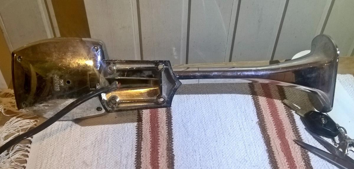

Jag har två begagnade Trumpethorn / Signalhorn som jag inte får att fungera. Jag har svårt att tro att de båda skulle vara söndriga då tekniken är synnerligen enkel på dem. Så nu är min fråga om det skall vara någon slags kompressor till för att höja spänningen och om så skall vara hur skall det kopplas.

Nja, förmodligen är det elektromekaniska horn?
Behövs i så fall bara 12 volt inkopplat på tutans två kontakter. Ganska enkel mekanik som sagt, bara en kraftig elektromagnet plus ett membran och en brytare inuti. Har du tillräckligt grova ledningar, rena kontakter och bra batteri?
Youtube, mc-tuta inuti.
Nu fungerar trumpethornet! Tog upp membranet och putsade de olika delarna, elektromagneten och "brytarspetsarna". Medan jag ännu inte hade det monterat kollade jag att det vibrerade som det skulle varefter jag monterade. Lite hes var den men det gick att justera "tonläget" på en särskild skruv. Kanske den låter bättre då den är kopplad till ett batteri än som den nu var kopplad till en bil laddare av gammal modell.
Själva innandömet såg faktiskt ut exakt som på youtubeklippet. Tack!
