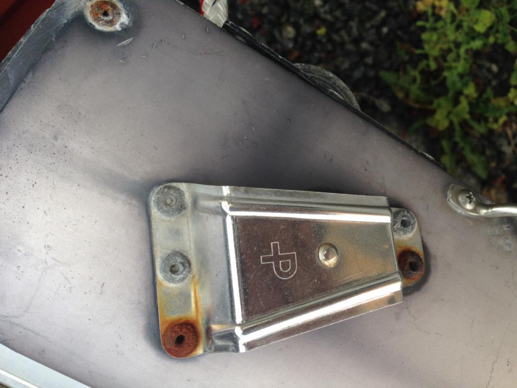

AndW 197 Postad 22 December , 2015 Hej, Håller folk på och byter nitarna på sina master? Den bifogade bilden visar nitarna på min mast. Är alla nitarna korroderade (kan väl uppstå både brun och vit rost?), eller bara de bruna? Måste de bytas? Dela detta inlägg Länk till inlägg Dela på andra webbplatser
Mackey 4 569 Postad 22 December , 2015 Det är ju svårt att säga om det är dags att byta nitarna nu eller nästa år. Jag har aldrig sett så rostiga nitar på en mast, så jag skulle nog byta nu istället för att vänta. Gör du rätt behöver du aldrig mera göra något åt dessa nitar. Köp popnitar av monel på en båtaffär, dessa korroderar inte och gör inte att masten (aluminium) korroderar. Bäst är de som själva håller på med master mm, ex.vis Benns. Lägg ett mellanlägg av teflonduk mellan mast och beslag så att inte det rostfria beslaget kommer i kontakt med aluminiummasten. Finns på Kuntze, www.kuntze.se och säkert även på Benns. Nita, för sista gången på det beslaget. Har du ingen popnittång, köp en stor billigt på Biltema. Inte bästa kvalitet, men funkar om man gör några nitar per år. Det sägs att man ska knacka ur "mitten" på niten för den brukar vara galvad, men kan även den vara i monel. Fråga i affären där du köper nitarna. Lycka till och God Jul och Gott Nytt År! Mackey 4 Dela detta inlägg Länk till inlägg Dela på andra webbplatser
AndW 197 Postad 23 December , 2015 Tack för det svaret. Efter att ha surfat runt lite på nätet är jag orolig för hur det ser ut under, se t ex länken nedan. http://www.classicswan.org/forum/post_thread.php?thread=552 Tittar man på beslaget som skymtar till höger i min bild så ser det ut som att aluminiumet kan vara korroderat under. Ännu värre är kanske den bruna niten alldeles till vänster i bild, som håller fotbeslaget. Risken är ju att aluminiumet under är sprött och oxiderat. Då hjälper det inte att byta niten. Nästa gång jag tittar till båten måste jag titta på nitarna i toppen och vid spridarna. Bör man göra om infästningen av beslagen även om man inte ser nån tydlig brun rost som i detta fall? Dela detta inlägg Länk till inlägg Dela på andra webbplatser
Mackey 4 569 Postad 23 December , 2015 Oj, det såg ju inte så snyggt ut på bilderna du länkade till. Det visar hur viktigt det är att använda rätt material i skruvar/nitar och att isolera det rostfria från aluminiumet. Håller med om att det ser lite misstänkt ut till höger på ditt beslag. Det ska bli roligt - nåja, i alla fall intressant - att höra hur din mast "mår". Mackey Dela detta inlägg Länk till inlägg Dela på andra webbplatser
Thomas-1 311 Postad 27 December , 2015 Mycket bra synpunkter från Mackey i inlägg #2 !Nå, till avdelningen "värdelöst vetande" så har försökt begripa mig på detta med "monel" litet mer i detalj men många saker känns fortfarande underliga. Finns tydligen flera snarlika varianter av den legeringen - består främst koppar och nickel - enligt denna wikipedia-artikel.Bilden nedan visar avsnittet för marin tillämpning, inte ett ord om popnitar och alu-master!? Däremot helt andra och för mig helt okända användningsområden enligt det rödunderstrukna för fritidsbåtar??Monel-popnitar är dyra i båtaffären jämfört med RF-nitar, finns heller inga monel-skruv vad jag lyckats googla, bara popnitar. Man kan fråga sig varför, legeringens metaller är väl inte överdrivet dyra? Har ju byggts både båtar och tak på järnvägsstationer i materialet enligt wikiartikeln? (Svårbearbetat material enligt vissa googlesvar, kan bara bearbetas låångsamt vilket nog kan fördyra med dagens snabba verkstadsmaskiner?)En annan sak som stör mig litet i båtaffären, hur vet jag säkert att att monel-nitarna inte är sammanblandade med billigare RF-nitar. Ser ju exakt likadana ut?? Här en tråd om detta, en magnet plus ett par olika test-syror kan tydligen ge "snabbt" besked enligt Ross M:s inlägg #2.Ps. I vissa båtaffärer med riggverkstad kan man hyra en proffsig popnit-tång för några timmar nästan gratis. Dela detta inlägg Länk till inlägg Dela på andra webbplatser
