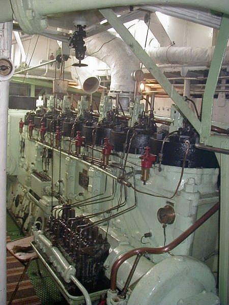

Lasse-L 341 Postad 13 Oktober , 2015 (redigerade) Vi kör med 2 takt. Maskinen är >76 år. http://www.tugboatlars.se/Herkules.htm https://www.youtube.com/watch?v=M_oIDgJ8CVk Redigerad 13 Oktober , 2015 av Lasse-L Dela detta inlägg Länk till inlägg Dela på andra webbplatser
pierre_valmet 1 Postad 13 Oktober , 2015 Det är gregor det. Bättre än alla tunna amerikanska v8 or som bara krånglar och rostar Dela detta inlägg Länk till inlägg Dela på andra webbplatser
