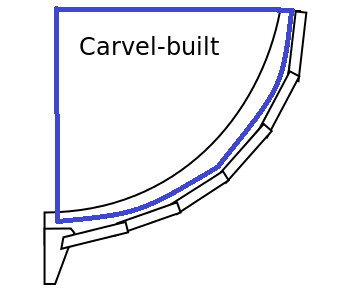

Thallatha 867 Postad 6 Oktober , 2015 Plyfan är skruvad i spanten och spanten är skruvad i skrovet!? Nu är jag ingen specialist på träbåtsbygge, men på en plastbåt vill man inte ha skottens plyfaskiva sitta dikt an mot plastskrovet. Skulle misstänka att det gäller även för plyfaskivor mot ett träskrov. Jag skulle vilja ha ett mellanrum mellan träskrovet och plyfaskottet som jag rita på bilden ovan. Det är inte spantet som inte ligger ann mot skrovet!? som du hör när du knackar. Ett lim med goda fyllnadsegenskaper - det blir skum som liknar fogskum, om det är större mellanrum där man limmar - är Cascos Poluretanlim http://www.casco.se/index.php?contentID=131&productID=1200 Dela detta inlägg Länk till inlägg Dela på andra webbplatser

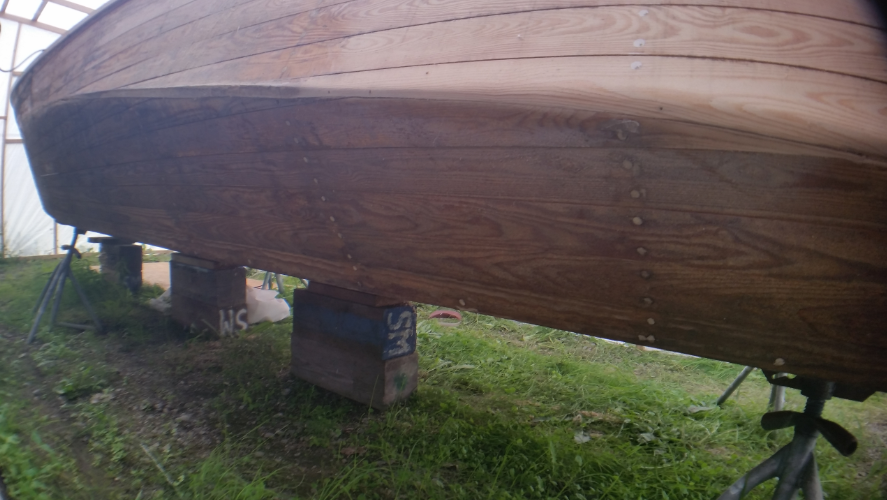

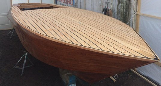

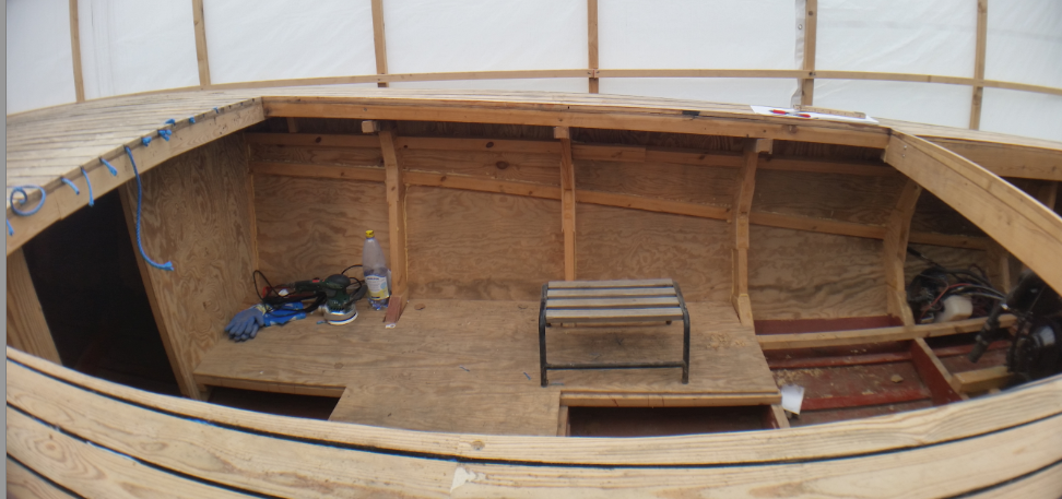

Gäst Kalman Postad 7 Oktober , 2015 Bra med bilderna trarob! För 17 gubbar, det är frågan om plyfa bordläggning samt furuspant. Det skall helst inte vara nått tomrum nånstans mellan dem. Jag har haft en sådan båt. Det har sina för å nackdelar. Vet ej vad för lim man har använt förutom att skruva plyfaskivorna in mot spanten. Men de skruvskallarna måste isoleras ordentligt under färgen å lacken. Spanten kommer att svälla inåt bara, ställler inte till med besvär alls. Det är limmet som håller, inte skruvarna. Har du ett tomt utrymme-glipa så fyll upp med fukthärdande enkomponent vattenfast lim. En lite flaska kostar ca 70:- Det bildar skum precis som Thallatha sade. När det härdat skär du bort överskottet. Vet ej vem som byggt båten, hon ser fin ut, men du måste kolla så att alla kanter av all plyfa är förseglad med epoxi! Alltså även på insidan överallt! Även de stora ytorna måste få ett epoxilager eller 2-komp färg/lack. Sedan i framtiden måste du använda 2-komp lim å färger eller epoxi. Inget annat på plyfa. Å ingen olja å sånt bara för att det är "trä". Plyfa är att betrakta som plast å inte som trä i det avseendet. Jag har själv gått på minan å lyssnat på felaktiga råd om behandlingen å fick extra jobb å kostnader. Många lager klarlack å alla kommer att beundra båten sedan. (2-komponent lack, eller hur? Alltså ej vanlig oljebaserad fernissa.) Lycka till. 3 Dela detta inlägg Länk till inlägg Dela på andra webbplatser
trarob 0 Postad 7 Oktober , 2015 Tack Kalman! Oerhört värdefulla råd. Detta är ju nytt territorium för mig och att undvika större misstag är ju bra. Dela detta inlägg Länk till inlägg Dela på andra webbplatser

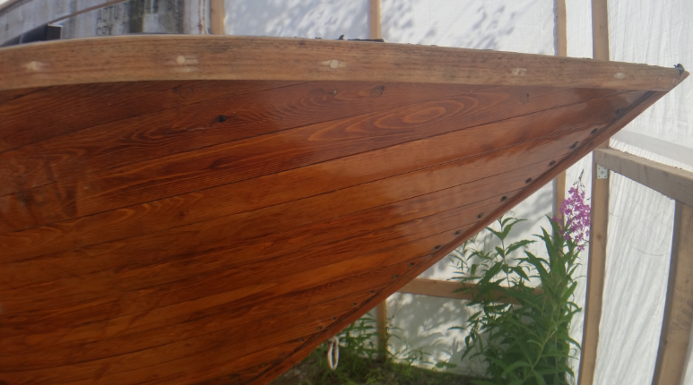

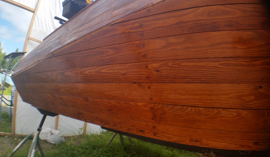

Thallatha 867 Postad 7 Oktober , 2015 (redigerade) Bilderna visar ju att båten är en plyvodbåt på trä(furu)spant, med knä av plyfa. Precis tvärt emot den första beskrivningen - vilket ju ledde till en viss förvirring. Båten är inte kravellbyggd. Den är nog byggt ganska nyss efter som den är limmad med poluretanlim - som skummar. Byggde en sån båt 1967/68 - fast segelbåt. Har för mig att man limmade men bara skruvade i balk-och slagvägare (de längsgående förstärkningarna) i för och akterstam och i kölplankan. Inte mot spanten - men jag kan missminna mig. laskarna - skarvarna mellan plyfaskivorna på bordläggningen nitades. Det limmet som användes var Cascofen med flytande härdare - ett riktigt skitlimm, som åldrades snabbt. Är det mot spanten som du upplever att det är lite släpp. Då kan du försöka trycka i lite lim. Redigerad 7 Oktober , 2015 av Thallatha Dela detta inlägg Länk till inlägg Dela på andra webbplatser

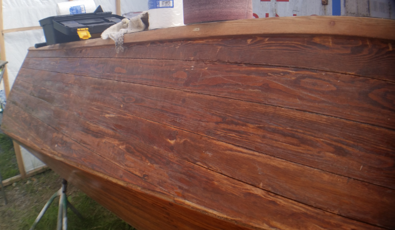

trarob 0 Postad 8 Oktober , 2015 Tack! Fläskar upp några bilder till: Dela detta inlägg Länk till inlägg Dela på andra webbplatser
Peter_K 4 334 Postad 8 Oktober , 2015 Vilken helmärklig byggmetod. Var kommer idén med den ifrån? Dela detta inlägg Länk till inlägg Dela på andra webbplatser
trarob 0 Postad 8 Oktober , 2015 haha, ja du, jag vet inte! Det är det som är det roliga Ska vara någon konstruktör norr om Roslagen, eller ännu längre norrut men jag vet inte mer än det. Dela detta inlägg Länk till inlägg Dela på andra webbplatser
Thallatha 867 Postad 8 Oktober , 2015 Å katten. Plyfabåten är klädd med bräder för att se klinkbyggd ut. Är det mellan plyfan och "bodläggningen" som det har släppt!? En tanke som slog mig är att injisera epoxy. Borra tex ett 10 mm hål där det är släpp. skruva i en nippel. anslut en slang. sätt en liten tratt i andra änden på slangen. Häng tratten högt upp. Blanda epoxy - helst med lång öppentid. Slå i tratten. På plastbåtar där det är släpp mellan järnköl och plastlaminatet kan man göra så. Gjorde så på en båt efter rekommendation från en plastbåtsreparatör. Borrade i en nippel lågt i "släppet", Borrade ett anta små hål tex 3 mm, över den ytan som hade släppt. Fyllde på plast. När plasten började sippra ur hålen, slog jag i en spik som tätade hålet. Fortsatte öälla plast tratt(arna) tills det kom plast det sista lilla hålet. Bara en tanke. Du får väl fundera på om det är möjligt på din båt Dela detta inlägg Länk till inlägg Dela på andra webbplatser
bhemac 2 859 Postad 8 Oktober , 2015 Thallatha's metod tror jag på. Skulle man vara elak så skulle jag säga att med tanke på materialen så kan man välja cement istället för epoxi. Dela detta inlägg Länk till inlägg Dela på andra webbplatser
